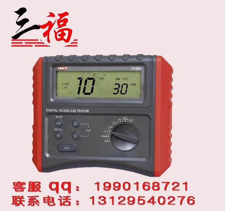

UT585 ÊÇÒ»¿îÊý×Öʽ©µç±£»¤¿ª¹Ø£¨RCD)²âÊÔÒÇ£¬Õû»úÒÔÖÇÄÜ΢¿ØÖÆÐ¾Æ¬ÎªºËÐÄ,²¢ÅäÒÔÈ«¹¦Äܱ£»¤µç·Éè¼Æ.¿ÉÓÃÓÚ²âÊÔ©µç±£»¤¿ª¹ØµÄ¶¯×÷µçÁ÷ºÍ¶¯×÷ʱ¼ä,Ò²ÓÃÓÚ½ÓÏß¼ì²é£»²¢¾ß±¸ÏàλѡÔñ¡¢Ò£¿Ø²âÊÔ¹¦ÄÜ,¹ýÎÂ×Ô¶¯½ûÖ¹²âÁ¿¹¦ÄÜ£¬Ïß·µç·Òì³£×Ô¶¯½ûÖ¹²âÁ¿¹¦ÄÜ£»¾«¶È¸ß¡¢ÐÔÄÜÎȶ¨¡¢²Ù×÷·½±ã¡¢Ê¹Óð²»á¿É¿¿¡£
¿É¹ã·ºÓ¦ÓÃÓÚ¼ÒÍ¥¡¢Ñ§Ð£¡¢µçÁ¦¡¢ÖÆÔì¡¢Ò±Á¶¡¢»¯¹¤µÈÐÐÒµµÄ°²È«²âÁ¿£¬ÊÇ©µç±£»¤¿ª¹ØÉú²ú¡¢°²×°¡¢¼ìÑ顢άÐÞµÄÀíÏ빤¾ß¡£
 undefined
¼¼ÊõÖ¸±ê
»ù±¾¹¦ÄÜ Á¿³Ì »ù±¾¾«¶È
ÐͺŠ  UT585
RCD ²âÊÔ ¹ÊÕÏ״̬É趨 ¶î¶¨¶¯×÷µçÁ÷ ¹ÊÕ϶¯×÷ʱ¼ä
X 1/2 10mA/20mA/30mA/100mA/300mA/500mA 1000mS
X 1 10mA/20mA/30mA/100mA/300mA/500mA 1000mS
X 2 10mA/20mA/30mA/100mA/300mA 1000mS
X 5 10mA/20mA/30mA/100mA 200mS
AUTO RAMP 10mA/20mA/30mA/100mA/300mA/500mA 300mS
¶¯×÷µçÁ÷¾«¶È   ±10%
¶¯×÷ʱ¼ä¾«¶È   ±(1%+3)
¶¯×÷ʱ¼ä·Ö±æÂÊ   1mS
¹¤×÷µçѹ 230V£¨50Hz) ±10%
½»Á÷µçѹ(V)£¨ÆµÂÊ£© 60V¡«400V£¨50¡«60Hz£© ±(3%+5)
ÌØÊ⹦ÄÜ
×Ô¶¯¹Ø»ú
µÍµçѹÏÔʾ
Êý×Ö±£³Ö
LCD ±³¹â
½Ó´¥µçѹ×Ô¶¯¼ì²â
ÒDZíÆ÷¼þ¹ýμì²â
Ëø¶¨²âÊÔ¹¦ÄÜ
½ÓÏß¼ì²é ¸ù¾ÝָʾµÆ×´Ì¬
FUSE°²È«±£»¤
Ò»°ãÌØÕ÷
µçÔ´ 1.5Vµç³Ø(5#) X 8
LCD³ß´ç 125mm X 37mm
»úÉíÑÕÉ« ºìÉ« + »ÒÉ«
»úÉíÖØÁ¿ 1000g
»úÉí³ß´ç 210mm X 175mm X 90mm
±ê×¼Åä¼þ µç³Ø¡¢²âÊÔÏß¡¢¹¤¾ßÏä
±ê×¼°ü×° ²ÊºÐ¡¢ËµÃ÷Êé¡¢±£ÐÞ¿¨
±ê×¼°ü×°ÊýÁ¿ 4̨
±ê×¼°ü×°³ß´ç 510mm X 330mm X 330mm
±ê×¼°ü×°ÏäÃ«ÖØ 15Kg
