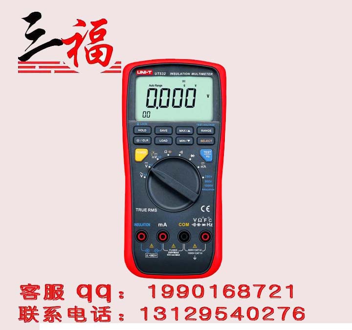

ÐÍ ºÅ£º UT532
UNI-TÓÅÀûµÂUT532¾øÔµÍòÓñí
²úÆ·¼ò½é
UT530ϵÁоøÔµÍòÓÃ±í£¬¼¯È«¹¦ÄÜÊý×ÖÍòÓñíºÍÊý×Ö¾øÔµ²âÊÔÒÇΪһÌåµÄÕæ¾ù·½¸ù¶àÓÃ±í£¬ÓÉµç³Ø¹©µç£¬ÕæÓÐЧֵ£¬´æ´¢Êý¾Ý´ï99×飬Æä±¾¾«¶È0.09%£¬×î´óÏÔʾ6000¡£
ÊʺÏÓ¦ÓÃÓÚ¸÷ÖÖ¾«Ãܹ¤¾ß£¨µçÀ¡¢Âí´ï¡¢±äѹÆ÷) ²âÊÔ¡£
 undefined
¼¼ÊõÖ¸±ê
»ù±¾¹¦ÄÜ Á¿³Ì »ù±¾¾«¶È
ÐͺŠ  UT532
¾øÔµµç×è(Ω) Êä³öµçѹ 250V/500V/1000V 0%¡«10%
250V 0.2MΩ~99.9MΩ ±(3%+5)
100MΩ~250MΩ ±(3%+5)
500V 0.5MΩ~99.9MΩ ±(3%+5)
100MΩ~500MΩ ±(3%+5)
1000V 4.0MΩ~99.9MΩ ±(3%+5)
100MΩ~999MΩ ±(3%+5)
1.00GΩ~2.00GΩ ±(5%+5)
¶Ì·µçÁ÷ <2mA
ÍòÓÃ±í¹¦ÄÜ
Ö±Á÷µçѹ(V) 60mV/600mV/6V/60V/600V/1000V ±(0.09%+6)
½»Á÷µçѹ£¨50Hz~1KHz£© 6V/60V/600V/1000V ±(1%+3)
Ö±Á÷µçÁ÷(A) 60mA/600mA ±(1.0%+2)
½»Á÷µçÁ÷£¨50Hz~1KHz£© 60mA/600mA ±(1.5%+2)
µç×è(Ω) 600Ω/6KΩ/60KΩ/600KΩ/6MΩ/40MΩ ±(0.9%+2)
µçÈÝ(F) 10nF/100nF/1μF/10μF/100μF ±(3%+5)
ƵÂÊ(Hz) 60Hz/600Hz/6KHz/60KHz/600KHz/1MHz ±(0.1%+3)
ÉãÊÏÎÂ¶È (°C) -40°C ¡« 537°C ±(1%+10)
»ªÊÏÎÂ¶È (°F) -40°F¡«998°F ±(1%+18)
ÌØÊ⹦ÄÜ
×î´óÏÔʾ   6000
×Ô¶¯Á¿³Ì
ÕæÓÐЧֵ
¶þ¼«¹Ü²âÊÔ
×Ô¶¯¹Ø»ú
ͨ¶Ï·äÃù
µÍµçѹÏÔʾ
Êý×Ö±£³Ö
×î´ó/×îСֵ
Êý¾Ý´æ´¢   99×é
LCD ±³¹â
È«·ûºÅÏÔʾ
Ò»°ãÌØÕ÷
µçÔ´ 1.5V¼îÐÔµç³Ø£¨5#) X 6
LCD³ß´ç 81mm X 46mm
»úÉíÑÕÉ« ºìÉ« +  »ÒÉ«
»úÉíÖØÁ¿ 505g
»úÉí³ß´ç 96.7mm X 202.8mm X46 mm
±ê×¼Åä¼þ ²âÊÔÏß¡¢±í±Ê¡¢µç³Ø¡¢öùÓã¼Ð¡¢KÐÍÈȵçż̽ͷ
±ê×¼°ü×° ²ÊºÐ¡¢ËµÃ÷Êé¡¢±£ÐÞ¿¨
±ê×¼°ü×°ÊýÁ¿ 20̨
±ê×¼°ü×°³ß´ç 460mm X 310mm X 368mm
