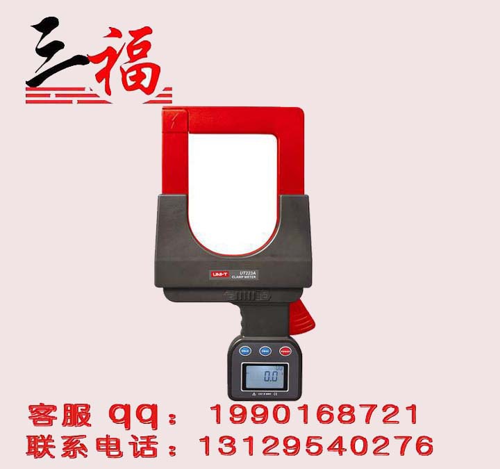

²úÆ·Ãû³Æ£º ÓÅÀûµÂUT223A³¬´ó¿Ú¾¶Ç¯ÐεçÁ÷±í
ÐÍ ºÅ£º UT223A
UNI-TÓÅÀûµÂUT223A ³¬´ó¿Ú¾¶Ç¯ÐεçÁ÷±í
²úÆ·¼ò½é
UT223A³¬´ó¿Ú¾¶Ç¯ÐεçÁ÷±íÊÇרΪ²âÁ¿½»Á÷µçÁ÷¡¢µçÁ÷¶ø¾«ÐÄÉè¼ÆÖÆÔìµÄ£¬²ÉÓÃ×îÐÂCT¼¼Êõ¼°Êý×Ö¼¯³É¼¼Êõ£¬³¬´ó¿Ú¾¶(108mm×148mm£º¿Éǯφ108mmµçÀ»ò160mm×4mm±â¸ÖµØÏߣ¬ÊÇĿǰȫÇòǯ¿Ú³ß´ç×î´ó¡¢µçÁ÷Á¿³Ì×î¸ßµÄǯÐΩµçÁ÷±í£©£¬ÌرðÊʺÏÓÚµçÀ©µç¼°±äѹÆ÷½ÓµØ±â¸Ö©µç¼ì²â£¬È«×Ô¶¯£¬LCDÏÔʾ£¬Ò»Ä¿ÁËÈ»£¬·½±ã¿ì½Ý¡£
 undefined
¼¼ÊõÖ¸±ê
»ù±¾¹¦ÄÜ Á¿³Ì »ù±¾¾«¶È
ÐͺŠ  UT223A
й©µçÁ÷¼°µçÁ÷ (A) ·¶Î§ 0.0mA¡«499A ±(2%+5)
500A¡«999A ±(3%+5)
1000A¡«2999A  ±(4%+5)
3000A¡«4000A ±(5%+5)
·Ö±æÂÊ 0.1A
²âÊÔ·¶Î§  AC 0.A¡«4000A
ÌØÊ⹦ÄÜ
ÏÔʾģʽ 4λLCDÊý×ÖÏÔʾ
ǯ¿Ú³ß´ç 108mm×148mm(¿Éǯφ108mmµ¼Ïߣ¬»ò160mm×4mm±â¸ÖµØÏß)
×Ô¶¯Á¿³Ì
RS-232Êý¾Ý´«Êä
Êý¾Ý´æ´¢   99×é
LCD ±³¹â
Êý×Ö±£³Ö
¹ýÁ¿³ÌÏÔʾ OL
×Ô¶¯¹Ø»ú 5·ÖÖÓ
µÍµçѹÏÔʾ ≤5.2V
²âÊÔ·½Ê½ ǯÐÎCT£¬»ý·Ö·½Ê½
Ò»°ãÌØÕ÷
µçÔ´ 6V DC LR6×4½Ú¼îÐÔ¸Éµç³Ø
LCD³ß´ç 47mm×28.5mm
»úÉíÑÕÉ« ºìÉ« +  »ÒÉ«
»úÉíÖØÁ¿ 1.5kg(º¬µç³Ø)
»úÉí³ß´ç ³¤350mm׿í180mm׺ñ55mm
±ê×¼Åä¼þ µç³Ø¡¢RS232Êý¾ÝÏß¡¢Èí¼þ¹âÅÌ¡¢¹¤¾ßÏä
±ê×¼°ü×° ²ÊºÐ¡¢ËµÃ÷Êé¡¢±£ÐÞ¿¨¡¢¹¤¾ßÏä
±ê×¼°ü×°ÊýÁ¿ 6̨
±ê×¼°ü×°³ß´ç 610X375X320mm
±ê×¼°ü×°ÏäÃ«ÖØ 35Kg
