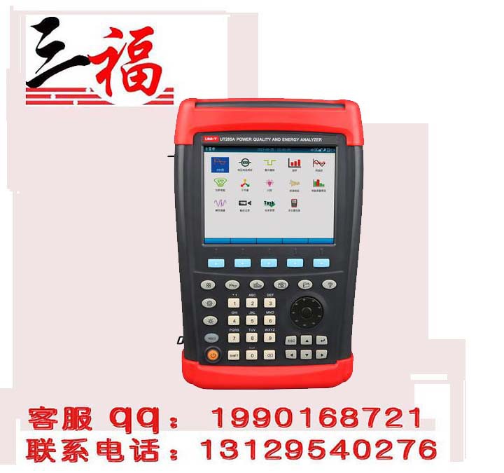

²úÆ·Ãû³Æ£º ÓÅÀûµÂUT285AÈýÏàµçÄÜÖÊÁ¿·ÖÎöÒÇ
ÐÍ ºÅ£º UT285A
UNI-TÓÅÀûµÂUT285A ÈýÏàµçÄÜÖÊÁ¿·ÖÎöÒÇ
²úÆ·¼ò½é
UT285A ÈýÏàµçÄÜÖÊÁ¿·ÖÎöÒÇÊÇרÃÅÎªÈ«Ãæ¼ì²âµçÄÜÖÊÁ¿¶øÉè¼ÆµÄȫвúÆ·¡£¸ÃÒÇÆ÷²ÉÓÃÁË×îÐÂ΢´¦ÀíÆ÷¼¼ÊõºÍÊý×ÖÐźŴ¦Àí¼¼Êõ£¬¿ÉΪÓû§Ìṩ¸ü±ã½Ý¡¢¸ü°²È«¡¢¸ü¾«×¼µÄ²âÁ¿ÓëÅŲ鹩µçÍøÂç¹ÊÕϵÄÄÜÁ¦£¬Í¨¹ý±ãЯʽµÄÈËÐÔ»¯Éè¼Æ£¬Óû§¿É¿ìËÙ»ñȡһϵÁбíÕ÷µçÄÜÖÊÁ¿µÄ²ÎÊý£¬°üÀ¨µçѹƫ²î£¬ÆµÂÊÆ«²î£¬¸ß´Îг²¨Óë¼äг²¨£¬²»Æ½ºâ¶È£¬ÖèÉýÖè½µ£¬ÉÁ±äµÈ¹ú¼Ê±ê×¼¹æ¶¨µÄ²ÎÊý¡£Í¬Ê±»¹°üÀ¨Ò»Ð©Ë²±ä¼°ÀËÓ¿ÐźŵIJ¶×½¡£ÕâЩָ±ê¿É°ïÖú¿Í»§¶¨Î»ºÍÅųýÒÑÓйÊÕÏ»òDZÔÚÎÊÌ⣬¶Ô±»²âÍøÂç×ö³ö׼ȷµÄµçÄÜÖÊÁ¿ÆÀ¹À¡£
²úÆ·ÌØµã£º
1¡¢Âú×ãIEC±ê×¼ºÍGBϵÁйú¼ÒµçÄÜÖÊÁ¿±ê×¼µÄÈ«ÃæµçÄÜÖÊÁ¿¼à²â£»
2¡¢µçÄÜÖÊÁ¿¾«¶È·ûºÏDL/T1028-2006¡¶µçÄÜÖÊÁ¿²âÊÔ·ÖÎöÒǼ춨¹æ³Ì¡·£»
3¡¢85¡«400V½»Á÷µçÔ´¹©µç»òÄÚÖÃï®µç³Ø¹©µç£»
4¡¢¶àÖÖʼþ×Ô¶¯²¶×½£¬ãÐÖµ¿ÉÉ裬¼Ç¼ÏêϸµÄ´¥·¢²¨ÐκÍʼþÌØÕ÷Öµ£»
5¡¢¾ßÓÐÎÈ̬Êý¾Ý¼Ç¼¹¦ÄÜ£¬¼Ç¼¼ä¸ô¿ÉÉ裬±£´æ¼ä¸ôÄÚµÄ×î´óÖµ¡¢×îСֵºÍƽ¾ùÖµ£»
6¡¢¾ßÓÐÀëÏßÈÎÎñÉèÖù¦ÄÜ£¬¿ÉÌáǰÉ趨¶à¸ö²»Í¬²âÁ¿µãµÄÈÎÎñÐÅÏ¢ºÍÄÚÈÝ£»
7¡¢ÖÐÓ¢ÎļüÅ̿ɷ½±ãÊäÈë¼à²âµãÐÅÏ¢£¬²¦ÂÖ²Ù×÷¼ò½Ý·½±ã£»
8¡¢×Ô¶¯Çл»Á¿³Ì£¬±£Ö¤±»²â²ÎÁ¿µÄ¾«È·¶È£»
9¡¢±êÅäµÄ¼ÆËã»ú¿Í»§¶ËµçÄÜÖÊÁ¿·ÖÎöƽ̨£¬Ìṩǿ´óµÄºóÐøÀ©Õ¹·ÖÎö¹¦ÄÜ£¬¿É¸ù¾ÝÓû§ÐèÇó¶¨ÖÆ·ÖÎö±¨±í¸ñʽ¡£

¼¼ÊõÖ¸±ê
»ù±¾¹¦ÄÜ
ÐͺŠUT285A
±»²âµçÁ¿ ²âÁ¿·¶Î§ ¾«¶È ·Ö±æÂÊ
½»Á÷µçѹ 0.1¡«1000V 0.10% 0.1    V
½»Á÷µçÁ÷ 3000AÈáÐÔµçÁ÷̽ͷ 1%(10~100%In) 0.01A
¹¦ÂÊ¡¢µçÄÜ 9000KW 1% 0.1    W
¹¤ÆµÆµÂÊ 45~65Hz 0.01Hz 0.001Hz
Ïàλ½Ç 0~359.99° ±0.1° 0.01°
г²¨ 0~50´Î A¼¶ 0.01V
¼äг²¨ 0~50´Î A¼¶ 0.01V
µçѹ²»Æ½ºâ¶È 0~50% 0.20% 0.01%
µçÁ÷²»Æ½ºâ¶È 0~50% 1% 0.01%
ÉÁ±ä 0.00~20.00 5% 0.01
ÖèÉýÖè½µÖÐ¶Ï 0.0~200% 0.1V 0.01V
Ò»°ãÌØÕ÷
µçÔ´ ï®µç³Ø7.4V  3000mAh
»úÉíÑÕÉ« ºìÉ« + »ÒÉ«
»úÉíÖØÁ¿ 1950g
»úÉí³ß´ç 263mm×168mm×60mm
±ê×¼Åä¼þ µç³Ø¡¢ÈáÐÔµçÁ÷̽ͷ×4
±ê×¼°ü×° ²ÊºÐ¡¢ËµÃ÷Êé¡¢±£ÐÞ¿¨
