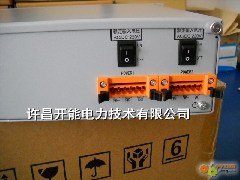

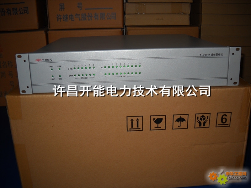

1¡¢¸ÅÊö
WTX-801A Êý¾Ý²É¼¯×°ÖÃÊDZ¾¹«Ë¾ÐÂÑз¢µÄͨѶ¼à¿Ø²úÆ·£¬¿ÉÒÔ¶Ô´óÐ͹â·ü·¢µçÕ¾½øÐÐ¼à¿Ø£¬»ã×ܺóÀûÓÃ¼à¿Øºǫ́ϵͳÏÔʾÊý¾ÝÐÅÏ¢¡£Êý¾ÝͨѶװÖÃÓÃÓÚ´¦Àí¹â·üµçվÿ¸öͨѶµ¥ÔªµÄÊý¾Ý£¬¿ÉÓë²»Í¬Æ·ÅÆµÄ²¢ÍøÄæ±äÆ÷½øÐÐͨѶ£¬¼È¿ÉÒÔ¶Ôµ¥Ì¨²¢ÍøÄæ±äÆ÷½øÐÐ¼à¿Ø£¬Ò²¿ÉÒÔ¶Ô´óÐ͹â·ü·¢µçÕ¾µÄÊýʮ̨ÄËÖÁÉϰŲ̀²¢ÍøÄæ±äÆ÷½øÐмà²â¡£
2¡¢²úÆ·ÌØµã
¡ñ Äæ±äÆ÷ͨÐż°Êý¾Ý´¦Àí
¡ñ »ãÁ÷ÏäµÄͨÐż°Êý¾Ý´¦Àí
¡ñ ²É¼¯´¦Àí»·¾³¼à²âÊý¾Ý£ºÈÕÕÕÇ¿¶È¡¢·çËÙ¡¢·çÏò¡¢ÊÒÍâζȡ¢µç³Ø°åζȡ¢±äѹÆ÷ζȵÈ
¡ñ ¿É±£´æ±¾¹â·ü¼à²âµ¥ÔªËùÓÐÔËÐÐÊý¾Ý£¬°üÀ¨µçÆø¡¢»·¾³¡¢¹ÊÕÏ¡¢×´Ì¬µÈ²ÎÊýʵʱ±£´æ¡£
¡ñ ¹¤Òµ¼¶µÄ¿É¿¿ÐÔ£º0~60¡æ¿í²Ù×÷ζȣ¬9~30 VDC µçÔ´ÊäÈ룬¸ß MTBF¡£
¡ñ ¹¦ºÄС£¬Ð¡ÓÚ 3.8W
¡ñ ÍâÐ;«ÇÉ£¬³ß´ç½ö 210mm(L)x115mm(W)x37mm(H)
3¡¢¼¼ÊõÖ¸±ê
¡ñ ²ÉÓøßËÙºËÐÄ´¦ÀíÆ÷£¬SDRAM 16MB¡£
¡ñ ´®ÐÐͨÐÅ½Ó¿Ú 8 ¸ö£¬½Ó¿Ú·½Ê½£ºRS485£¬Ã¿¸ö´®¿ÚËÙÂʿɴï 460.8K bps£¬2500V ¹âµç¸ôÀë½ÓÈëÄæ±äÆ÷¡¢»ãÁ÷Ïä¼à²âµ¥Ôª¡¢µçÄܼì²âÒǼ°¼ÆÁ¿µ¥Ôª¡£
¡ñ ¸ßËÙÒÔÌ«Íø 10/100M ½Ó¿Ú2¸ö£¬×÷ΪÓë·ÖÕ¾¼à¿ØµçÄÔºÍÉϼ¶Ô¶·½Ö÷Õ¾·þÎñÆ÷µÄͨÐŽӿڣ¬¿ÉʵÏÖË«ÍøÈßÓàͨÐÅ¡£
¡ñ Ä£ÄâÁ¿Êý¾Ý²É¼¯4-20mA»ò0-5V¿ÉÑ¡£¬ÊäÈëÊýÁ¿0-8·£¬¾«¶È0.2%£¬¿É²É¼¯»·¾³Î¶ȡ¢·øÕÕ¶È¡¢ÓêÁ¿µÈ¸÷ÖÖ»·¾³ÐÅÏ¢Êý¾Ý¡£
¡ñ Êý×ÖÁ¿²É¼¯£¬24V ÎÞÔ´¸É½ÓµãÊäÈëÊýÁ¿0-4 ͨµÀ£¬2500V ¹âµç¸ôÀë ·À¶¶²ÎÊý£º0-999mS ¿ÉÉ裻ÓÃÓڲɼ¯»·¾³×´Ì¬ÐÅÏ¢¡£
4¡¢ÓëÖ÷»úͨÐÅ·½Ê½
¡ñ Ethernet 10/100Base-Tx * 2
¡ñ TCP/UDP ÍøÂçЭÒé
¡ñ DNS Client, Web Server
¡ñ ͨÐÅģʽ : TCP Server, TCP Client, UDP
¡ñ ½ÓÍ·ÀàÐÍ : RJ45
