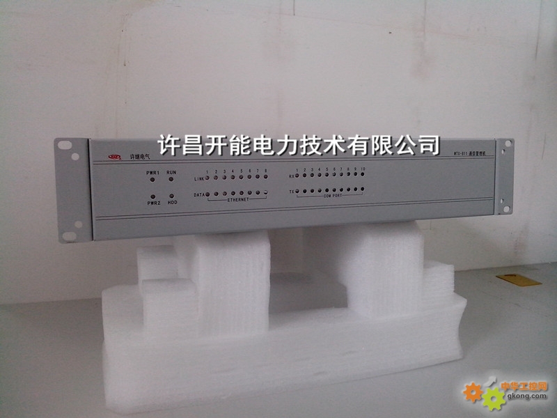

²úÆ·Ãû³Æ£º Ðí¼Ì WTX-811 ͨÐŹÜÀí»ú
ÐÍ ºÅ£º WTX-811
WTX-811ʵÏÖÁË¿çÓ²¼þƽ̨µÄÉè¼Æ£¬ÏµÍ³·ÖΪÈý´ó×Óϵͳ£ºÔÚÏßÔËÐÐÄ£¿é¡¢ÅäÖù¤¾ß£¨GUIEDIT£©¡¢µ÷ÊÔ¹¤¾ß£¨GUIMONITOR£©¡£ÔÚÏßÔËÐÐÄ£¿é×ÓϵͳÖ÷ÒªÊÇͨÐÅ·þÎñ´¦ÀíÄ£¿é£¬ÊÇÔÚÏßÔËÐеÄ×Óϵͳ¡£ÅäÖù¤¾ßÊÇͨÐÅ·þÎñµ¥ÔªÔÚÏßÔËÐÐËùÐèµÄÅäÖÃÐÅÏ¢µÄÅäÖù¤¾ß£¬ÎªÀëÏßÔËÐеÄ×Óϵͳ¡£µ÷ÊÔ¹¤¾ßÊǼàÊÓͨÐÅ·þÎñµ¥ÔªÔËÐÐ״̬µÄ¹¤¾ß£¬Í¬Ê±Ò²ÌṩÁËÔÚÏßÉý¼¶Í¨Ñ¶·þÎñµ¥Ôª×ÓϵͳµÄ;¾¶¡£µ÷ÊÔ¹¤¾ß×ÓϵͳҲΪÀëÏßÔËÐеÄ×Óϵͳ¡£
ͨ¹ýÒÔÌ«Íø½«°²×°Óб¾ÏµÍ³µÄWINDOWS ¼ÆËã»ú£¨ÒÔϳÆÎªÍ¨ÐÅ·þÎñµ¥Ôªµ÷ÊÔ¼ÆËã»ú£©ÓëͨÐÅ·þÎñµ¥Ôª£¨CYD£©Á¬½Óµ½Ò»¸ö¾ÖÓòÍø£¬Í¨ÐÅ·þÎñµ¥Ôª£¨CYD£©Ä¿Ç°ÉèÖõĵ÷ÊÔÍø¿ÚÎªÍø¿Ú1£¨¼´ÊÇÖ»ÓÐÍø¿Ú1 ·¢Ë͹㲥µÄ±¾»úÍø¿¨ºÍÈí¼þÐÅÏ¢£©¡£ÔÚͨÐÅ·þÎñµ¥Ôªµ÷ÊÔ¼ÆËã»úÉÏÔËÐÐͨÐÅ·þÎñµ¥Ôªµ÷ÊÔ¹¤¾ß£¨GUIMONITOR.EXE£©£¬Ñ¡Ôñ“Ô¶³Ì¹ÜÀí½çÃæ”.
Èç¹ûÊǵÚÒ»´ÎÅäÖÃͨÐÅ·þÎñµ¥ÔªÉ豸£¬¿ÉÒÔ°´ÕÕÎå´ó²½ÖèÐÞ¸ÄͨÐÅ·þÎñµ¥ÔªÉ豸µÄÅäÖá£
1¡¢±¾»úÍø¿¨Ñ¡Ôñ
±¾»úÍø¿¨IPµØÖ·Ñ¡ÔñÏÂÀ­´°¿ÚµÄ¹¦ÄÜΪ·ÓÉÑ¡Ôñ£¬Ä¿µÄÊÇΪÁËËÑË÷ÓëÑ¡ÔñµÄ±¾»úij¿éÍø¿¨´¦ÓÚÍ¬Ò»Íø¶ÎµÄËùÓÐͨÐÅ·þÎñµ¥ÔªÉ豸µÄÐÅÏ¢¡£
2¡¢Ñ¡Ôñ“×Ô¶¯Ë¢Ð”¶àÑ¡¿ò
ͨÐÅ·þÎñµ¥Ôªµ÷ÊÔ¹¤¾ßÄܹ»¼ì²âµ½ËùÓÐÓëͨÐÅ·þÎñµ¥Ôªµ÷ÊÔ¼ÆËã»úÑ¡ÔñµÄÍø¿¨ÔÚͬһ¸öHub »òÊǽ»»»»úµÄͨÐÅ·þÎñµ¥ÔªÉ豸£¬Êý¾ÝÇøÄÚ´òÓ¡³ö¼ì²âµ½µÄͨÐÅ·þÎñµ¥ÔªµÄËùÓÐÍø¿¨µÄÐÅÏ¢¡¢Í¨ÐÅ·þÎñµ¥ÔªÓ¦ÓóÌÐò°æ±¾ºÅ¼°Äں˰汾µÈÐÅÏ¢¡£
3¡¢ÐÞ¸ÄͨÐÅ·þÎñµ¥ÔªµÄÍø¿¨IPµØÖ·
¸ù¾ÝÏÖ³¡ÐèÇóÐÞ¸ÄͨÐÅ·þÎñµ¥ÔªÉ豸µÄ¸÷Íø¿¨µÄIP µØÖ·¡£Ñ¡Ôñ“ÐÞ¸ÄIP µØÖ·”£¬Ñ¡ÔñÒªÐ޸ĵÄÍø¿¨µÄMACµØÖ·£¬µã“Ö´ÐД£¬µ¯³öIP ÊäÈë´°¿Ú½çÃæÐ޸ĴËͨÐÅ·þÎñµ¥ÔªµÄÍø¿¨µÄIP£¬ºóµã“OK”£¬IP ÐÞ¸ÄÍê±ÏÁ¢¼´ÉúЧ¡£
4¡¢ÏµÍ³Éý¼¶
Èç¹ûÎÒÃǵÄÓ¦ÓóÌÐò°æ±¾ºÅ±ÈÒѾ­ËÑË÷³öÀ´µÄÓ¦ÓóÌÐòÐÅÏ¢ÀïÃæµÄ°æ±¾ºÅ¸ß£¬ÄÇôÎÒÃǾͿÉÒÔ¶ÔͨÐÅ·þÎñµ¥ÔªÓ¦ÓóÌÐò½øÐÐÉý¼¶¡£ÕâÀïµÄÐÐΪ¶¼ÊÇÕë¶ÔÉ豸ÁбíÖеÄÉè±¸Íø¿¨µÄMAC µØÖ·½øÐеġ£Òò´ËÖ´ÐÐʱÐèҪעÒâÊÇÕë¶ÔÄǸöMAC ½øÐеIJÙ×÷£¬µ±ÍøÂç²»Îȶ¨Ê±£¬Îļþ´«ÊäµÈÐèÒªµÈ´ýÒ»¶Îʱ¼äµÄ²Ù×÷£¬½¨ÒéÈ¥µô×Ô¶¯Ë¢ÐµÄÑ¡Ôñºó½øÐÐÐÐΪ²Ù×÷¡£µ±½ø¶ÈÌõÏÔʾbin.rar 100% OK ʱ£¬ÏµÍ³Éý¼¶Íê±Ï¡£
5¡¢ÖØÆôϵͳ
IP µØÖ·ÓëϵͳÉý¼¶ºó¾Í¿ÉÒÔÖØÆôͨÐÅ·þÎñµ¥ÔªÁË£¬Õâʱ¿ÉÒÔͨ¹ýÁ½ÖÖ·½Ê½ÅжÏͨѶ·þÎñµ¥ÔªÊÇ·ñÖØÆôÁË£ºÒ»ÊÇÌýµ½±¸“àÖ”µÄÒ»Éù¡¢¶þÊÇÖØÆôʱѡÖГ×Ô¶¯Ë¢Ð”£¬Èç¹ûͨÐÅ·þÎñµ¥ÔªµÄÐÅÏ¢ÏÈÏûʧ£¬È»ºóÔÙ³öÏÖ£¬¾Í˵Ã÷ͨÐÅ·þÎñµ¥ÔªÖØÆôÁË¡£´ËʱʹÓÃͨÐÅ·þÎñµ¥ÔªµÄ»ù±¾»·¾³´î½¨Íê³É£¬¿ÉÒÔ½øÐÐͨÐÅ·þÎñµ¥ÔªµÄ¹¦ÄÜÅäÖÃÁË¡£ÐèÒªÁ˽âͨÐÅ·þÎñµ¥ÔªÏÖÓеÄÅäÖÿÉÒÔͨ¹ý¹¦ÄÜÑ¡ÔñÏÂÀ­¿òÑ¡Ôñ“»ñÈ¡ÅäÖÔ£¬µ±½ø¶ÈÌõÏÔʾcfg.rar l00% OK ʱ£¬ËµÃ÷»ñÈ¡ÅäÖóɹ¦£¬¿ÉÒÔÔÚ±¾µØ²é¿´ÅäÖÃÐÅÏ¢¡£×¢Ò⣺ҪÇóʹÓñ¾»úµÄÍø¿¨µÄIP µØÖ·ºÍͨÐÅ·þÎñµ¥ÔªÉ豸µÄÍø¿¨1 µÄIP ÔÚÍ¬Ò»Íø¶Î¡£
