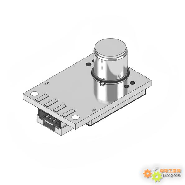

ÐÍ ºÅ£º CSMTP21616
Æ· ÅÆ£º CST

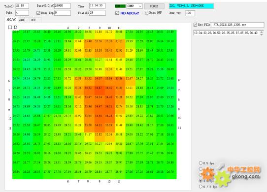

CSMTP21616¿îºìÍâÈȵç¶Ñ³ÂÁÐʽ²âÎÂÄ£×éͨ¹ýI2CÊý×ÖÊä³ö½Ó¿ÚÁ¬ÐøÊä³ö256¸öζÈÖµ/Ö¡£¬×î´óÖ¡Âʿɴï8Ö¡/Ã룬ÖвâÖÇÄÜ´«¸Ð¶ÀÁ¢µÄÈȵã³ÉÏñËã·¨½«16*16ºÏ¼Æ256¸öζÈÖµ½øÐкìÍâ³ÉÏñ£»¸ÃÄ£×é²âη¶Î§¿í£¬²âξ«¶È¸ß£¬¸ß¾«×¼µÄζÈÖµÊä³öÎȶ¨¡¢¼à²âµ½Î»£¬¸üÄÜÌṩ½ÏµÍÏñËØµÄÈȳÉÏñͼƬ£¬¿ÉʵÏָ߾«¶ÈµÄÈ«·½Î»¶à³ÂÁÐÈȵãζȼì²â¼°ÈËÔ±ÔÚ¶¯&¾²Ì¬Ê±ÈËÌå´æÔÚ¸ÐÓ¦¡£
²úÆ·ÌØµã£º
•¹¤×÷µçѹ£º5V/DC
•ÓÐЧÏñËØÊý:16*16
•×î´óÖ¡ÂÊ£º8FPS
•Êä³ö½Ó¿Ú£ºI2C
•Êä³öÐźţº256 ¸öζÈÖµ/1FPS
•²âη¶Î§£º-20°C ~ 450°C
•Êӽǣº38 °DFOV
•²âξàÀ룺≤3.5Ã×
•ζȲâÁ¿¾«¶È£º0.5¡æ
•ζȲâÁ¿Îó²î£º0.05¡æ£¨ Tamb=25¡æ£¬Tobj=25¡æ£©
•¹¤×÷ζȣº-20°C ~ 65°C
•Ä£×é³ß´ç£ºL26*W18*H11.5mm
³ÉÏñЧ¹û
