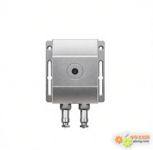

²úÆ·Ãû³Æ£º ºìÍâÈȳÉÏñ´«¸ÐÆ÷
ÐÍ ºÅ£º CSPTP18062
Æ· ÅÆ£º CST
²úÆ·ÌØµã£º
•¹¤×÷µçѹ£º9~24V/DC
•¸ßÁéÃô̽ͷ£º80*62 ¹âѧ·Ö±æÂÊ
•·À»¤µÈ¼¶: IP65
•Êä³ö·½Ê½£ºTCP¡¢RJ45¡¢RS485
•²âη¶Î§£º-25°C ~ 300°C
•²âξàÀ룺≤3.5Ã×
•ζȲâÁ¿¾«¶È£º0.2~2¡æ Óë¾àÀëÓйØ
•¹¤×÷ζȣº-20°C ~ 65°C
•³ß´ç£ºL82*W68*H33mm
²úÆ·²ÎÊý
ÌØÐÔ
²ÎÊý
¼¼ÊõÖ¸±ê
»ù±¾ÌØÐÔ
¹¤×÷µçѹ
9-24V/DC
IR²¨³¤
8-14um
ÓÐЧÏñËØÊý
80*62=4960 Pixels
×î´óÖ¡ÂÊ
8 FPS
²âη¶Î§
£¨-40°C to 350°C£©
ÊÓ½Ç
76*38°DFOV
Õì²âÌØÐÔ
¾àÀ뷶Χ
Ö±¾¶3Ã×£¬°ë¾¶1.5Ã×
Ä¿±êʶ±ð
ÈËÓëÎïÌå
ζȲâÁ¿Îó²î
0.05¡æ£¨ Tamb=25¡æ£¬Tobj=25¡æ£©
ζȲâÁ¿¾«¶È
up to +/-2°C
×î¼Ñ²âÁ¿Î¶ȷ¶Î§
£¨-20 < 200°C£©
×î´ó²âÁ¿Î¶ȷ¶Î§
£¨-40 < 350°C£©
¹¤×÷ζÈ
£¨0 < 85°C£©
ͨѶ·½Ê½
ÐźÅÊä³ö
RJ45.RS485
ÆäËü²ÎÊý
¹¤×÷ζÈ
(-20 - 60°C)
´¢´æÎ¶È
(-40¡æÖÁ+ 85¡æ)
´¢´æÊ±Ð§
3000Сʱ
ʹÓÃÊÙÃü
50000Сʱ
Ïà¶Ôʪ¶È
(20%~75%)
²úÆ·Ó¦ÓÃ
CSPTP18062ºìÍâ²âÎÂÈȳÉÏñ´«¸ÐÆ÷ÊÇÒ»ÖÖ»ùÓÚ‌³¤²¨ºìÍ⣨LWIR, 8–14μm£©‌µÄµÍ·Ö±æÂÊ¡¢¸ßÐÔ¼Û±ÈÈȳÉÏñÄ£×飬רΪ‌ǶÈëʽ¹¤ÒµÏµÍ³¡¢±ßÔµ¼ì²âÓëÔ¤²âÐÔά»¤‌³¡¾°Éè¼Æ¡£ÆäºËÐļÛÖµ²»ÔÚÓÚ¸ßÇå³ÉÏñ£¬¶øÔÚÓÚÒÔ¼«µÍ³É±¾ÊµÏÖ‌¶þάζȳ¡ÊµÊ±¸ÐÖª‌£¬ÊÇÖÇÄÜÖÆÔì¡¢ÐÂÄÜÔ´ÓëµçÁ¦ÔËάÖГ¸ÐÖª²ã”µÄ¹Ø¼ü×é¼þ¡£Æä¹¤ÒµµäÐÍÓ¦Ó󡾰Ϊ£º‌
