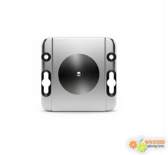

²úÆ·Ãû³Æ£º ºìÍâÈȳÉÏñ´«¸ÐÆ÷
ÐÍ ºÅ£º CSPTP13224
Æ· ÅÆ£º CST
²úÆ·ÌØµã
ºìÍâ³ÉÏñ£º32*24¶à¸ö²âεã¿ÉÓ¦⽤ÓÚÈȳÉÏñ£¬ÈȳÉÏñËØÎª760Pixels
¿É¶Ô½Óƽ̨£º¿É¶Ô½Ó²âα¨¾¯Æ½Ì¨£¬ÏÔ⽰¶¯Ì¬Î¶ȱ仯£¬Ò쳣ζȸ澯¡£
¿ìËÙ²âΣº⾼ÁéÃô¶È£¬·´Ó¦Ñ¸ËÙ£¬²âÁ¿¾«×¼¡£
³¬⼤⻆¶È²âΣº¿É²âÎÂ⻆¶ÈΪ110°£¬Í¬µÈ¾àÀ룬¿É¸²¸Ç¸ü¶à²âÎÂ⾯»ý¡£[⻆¶ÈÒò´«¸ÐÆ÷²îÒì⽽´æÔÚ²î±ð]
²úÆ·²ÎÊý
ÌØÐÔ
²ÎÊý
¼¼ÊõÖ¸±ê
»ù±¾ÌØÐÔ
¹¤×÷µçѹ
9-24V/DC
IR²¨³¤
8-14um
ÓÐЧÏñËØÊý
32*24=768 Pixels
×î´óÖ¡ÂÊ
8 FPS
²âη¶Î§
£¨-40°C to 300°C£©
ÊÓ½Ç
110*75°DFOV
Õì²âÌØÐÔ
¾àÀ뷶Χ
Ö±¾¶3Ã×£¬°ë¾¶1.5Ã×
Ä¿±êʶ±ð
ÈËÓëÎïÌå
ζȲâÁ¿Îó²î
0.05¡æ£¨ Tamb=25¡æ£¬Tobj=25¡æ£©
ζȲâÁ¿¾«¶È
up to +/-2°C
×î¼Ñ²âÁ¿Î¶ȷ¶Î§
£¨-20 < 200°C£©
×î´ó²âÁ¿Î¶ȷ¶Î§
£¨-40 < 350°C£©
¹¤×÷ζÈ
£¨0 < 85°C£©
ͨѶ·½Ê½
ÐźÅÊä³ö
RJ45.RS485
ÆäËü²ÎÊý
¹¤×÷ζÈ
(-20 - 60°C)
´¢´æÎ¶È
(-40¡æÖÁ+ 85¡æ)
´¢´æÊ±Ð§
3000Сʱ
ʹÓÃÊÙÃü
50000Сʱ
Ïà¶Ôʪ¶È
(20%~75%)
²úÆ·Ó¦Óãº
