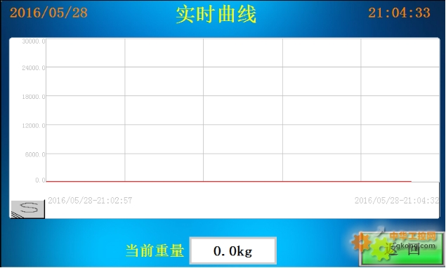

程序简要介绍(部分画面)

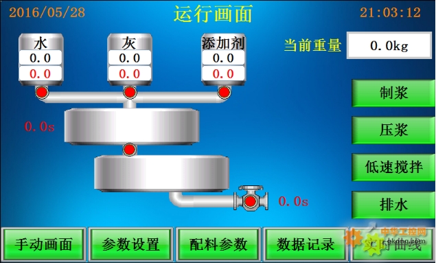

1、运行主画面:此画面为自动运行画面,按照设定好的水、水泥、添加剂进行自动称重。

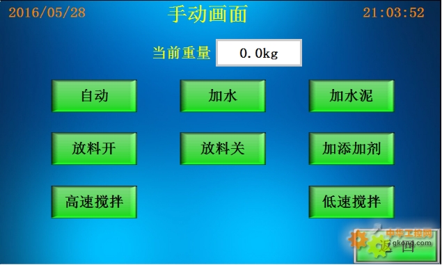

2、手动画面:此画面主要是对设备的手动操作。

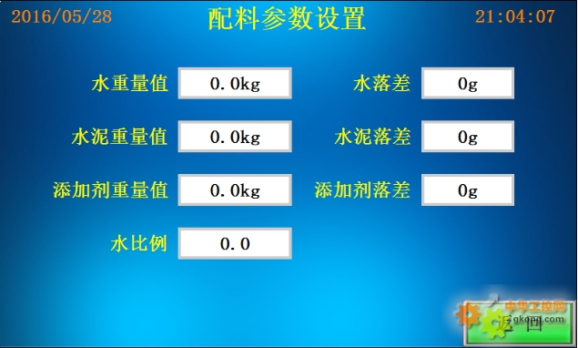

3、参数设置画面:此画面主要是根据要求,设定称重参数和运行数据。

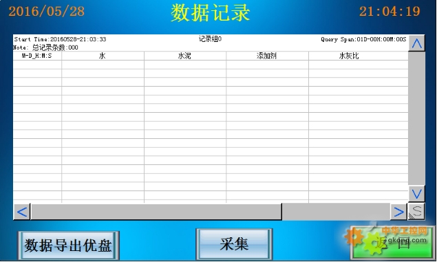

4、数据记录画面:此画面主要是将每次运行的数据都记录下来,可导出优盘在电脑上查看数据。
5、实时曲线画面:此画面主要是查看当前重量趋势状态。

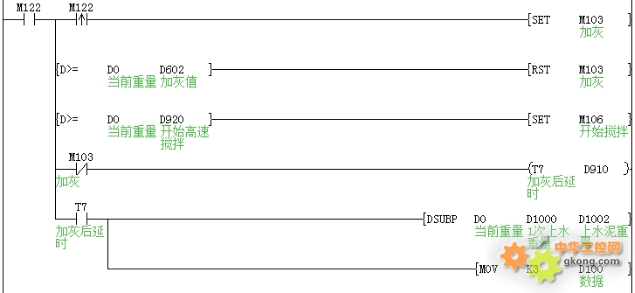

PLC部分程序(称重部分)
校准部分

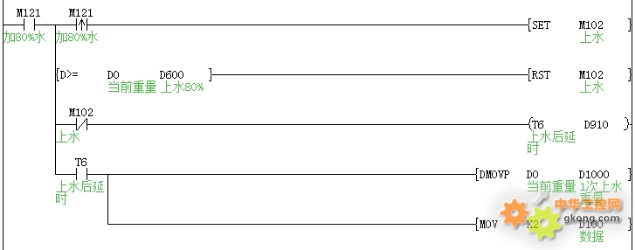

加水部分

1、将称重的标定做好,标定是称重的关键基础。
2、按照配比,分别上料,注意落差值。
3、注意称重模块的滤波和机械振动。
