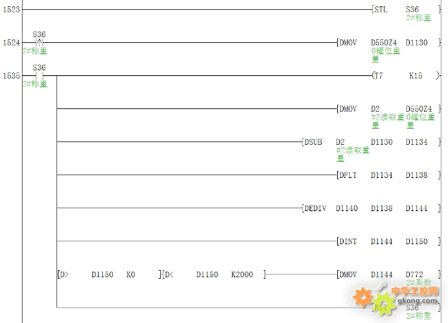

该控制系统主要采用维控人机界面LEVI-102L,PLC主机采用LX3V-3624MT4H模块LX3V-2WT构成。
简要方案如下:主轴伺服用于转盘旋转工位(共12工位),两个灌装轴伺服分别粗灌/细灌螺杆定量下料的作用,两路称重信号分别称重粗罐和细灌之后的重量。

PLC部分程序:
工位转盘程序
称重校正程序
称重系数自调整程序

1、该系统灌装智能系数调节,初次使用3次智能调节后,螺杆伺服下料可实现+-0.5G以内精度。
2、系统的控制程序中拥有转盘记忆,二次细装记忆等功能,系统的核心控制器采用拥有多轴高速脉冲输出的维控PLC,控制3个伺服,使系统更加可靠和稳定。
