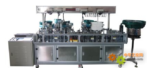

一、简介
全自动彩笔装配机是一种全自动组装水彩笔、水笔等各种类型笔的自动化设备,具有反向、笔嘴、米头、铜头、纤维头、大帽、小帽等全套装配工艺流程的功能。
二、工艺要求
各震动盘整理送配件,由主轴带动每个工位向前移动,通过主轴的编码器来定位各区间各装配工艺动作,并且有残次品检测,并对残次品自动排料的功能。

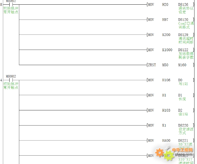

简要方案如下:PLC与变频器通讯,控制转速,利用主轴编码器作为角度工作区间定位,采用高速计数器C252(带Z相),以及凸轮指令来完成各动作分配。

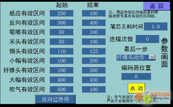

HMI程序:该画面主要系统的各工艺步骤的动作区间、设备的排料位置等重要参数。
PLC部分程序:
变频器通讯及滤波设置程序
工作台凸轮程序

1、该系统依靠编码器区间定位,主要依赖ABSD指令,该指令完成的操作是多区段比较,用于实现凸轮控制,比较用的表格、计数器等均按绝对方式设置。
2、附加偏移计数,残次追踪程序,使得该系统的控制程序更加可靠。
