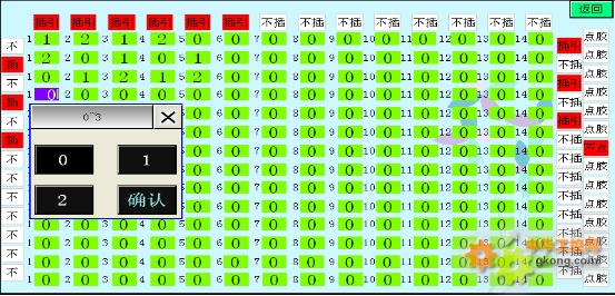

4、引线布置

 这个工程相对不算复杂,需要注意的是不同型号的烟花烟花筒径不一样,发数不一样,换型号需要修改正确参数,使其误差降到最低。
