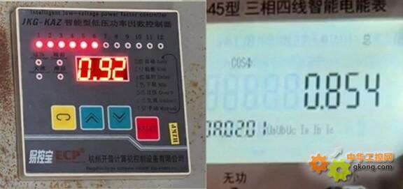

“我们车间的无功补偿柜去年才装,怎么功率因数还不如老设备?” 王工拿着连续三个月的电费单找到电工组时,语气里满是疑惑。
正常情况下,企业功率因数达到 0.9 以上就能避免力调电费罚款,可这家工厂的电力公司电表数据,和车间里无功补偿控制器的显示始终 “对不上”:控制器显示 “功率因数 0.92”,电力公司数据却只有 0.85。
现场排查的第一步,是把控制器的功率因数检测和电力公司电表做了同步校准—— 结果让人意外:校准后控制器的实际功率因数直接掉到了 0.85,远低于 0.9 的及格线。
原来,前期安装时,误将控制器的电流相线接错了,导致功率因数检测 “失真”:控制器误以为功率因数达标,所以始终不触发电容投入,车间实际处于 “无功欠补” 状态,电力公司的电表则如实记录了这一 “低效用电” 的事实。

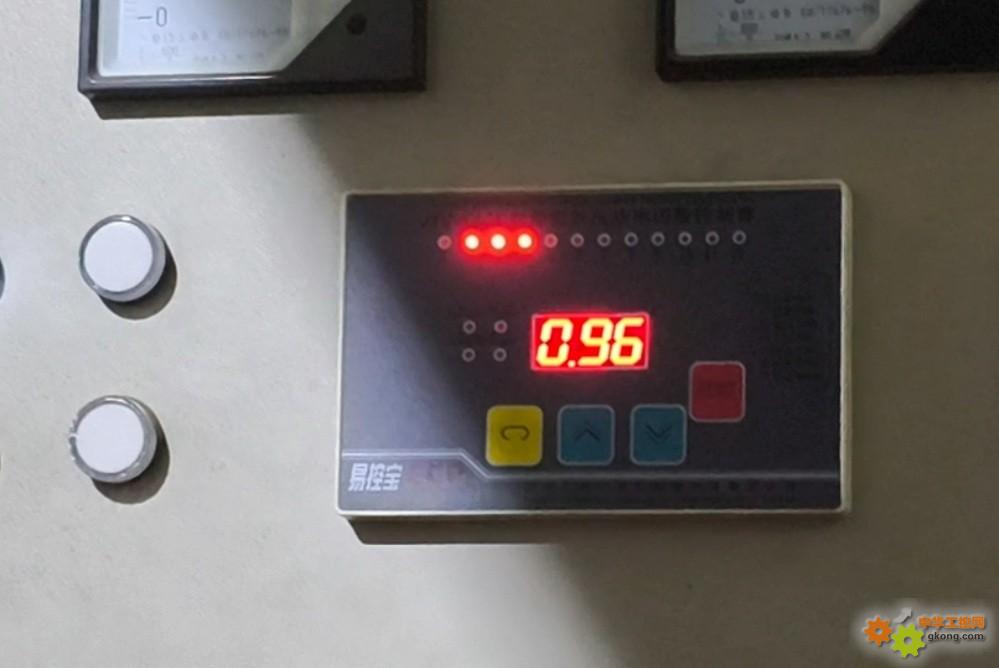

找到 “电流相线接错” 的问题后,王工本以为调整接线就能解决,没想到新的问题又冒了出来:接线更正后,控制器显示功率因数 0.85(与电力公司数据一致),但 “电容未投入” 的故障依然存在,欠流指示灯还是亮着。
这就要从无功补偿控制器的核心逻辑说起了(划重点!):
1.功率因数触发逻辑:当控制器检测到功率因数滞后(感性负载居多的工厂,功率因数通常是滞后状态)且低于 0.9 时,会发出 “投入电容” 的指令;
2.电容投入条件:除了功率因数不达标,还需要 “电流达到欠流门限”—— 简单说,就是设备运转的实际电流要满足控制器的 “启动门槛”;
3.欠流门限的坑:这家工厂的控制器默认欠流门限是 “额定电流的 6%”,但车间部分设备是间歇运转,实际电流经常低于这个门槛,导致控制器 “即便知道功率因数不达标,也不启动电容”。
解决方案其实很简单:将控制器的欠流门限从 “6% 额定电流” 调整为 “2% 额定电流”。调整后不到 10 秒钟,电容柜的接触器依次吸合,电力公司电表的功率因数从 0.85 稳步回升到 0.96—— 当月的力调电费直接从 “罚款 2300 元” 变成了 “奖励 300 元”。
