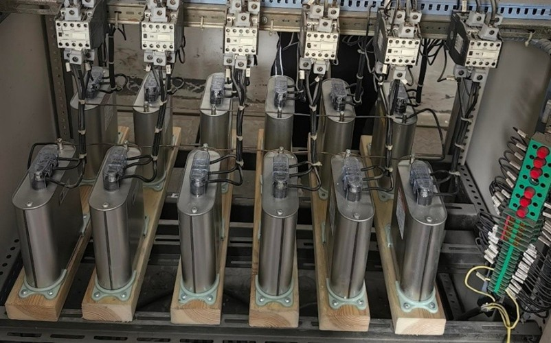

1. 门限设太高:电容累到提前报废
为了躲罚款,不少人把门限往高了调,恨不得接近1.0。看着功率因数挺好看,实则是大坑。
控制器总觉得没达标,不停投切电容,一天来回动作几十次。电容投切次数是有限的,这么折腾,用不了多久就鼓包、失效,换一组电容大几百上千,成本比罚款还高。

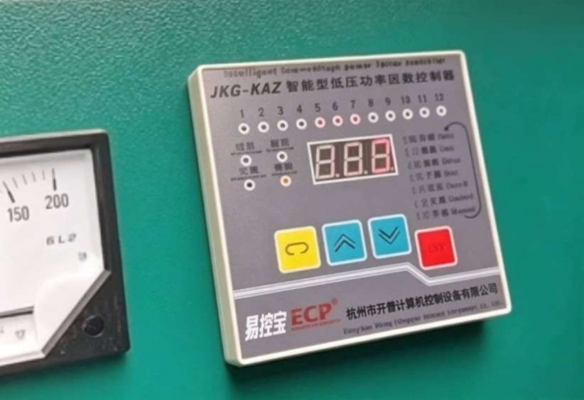

三、一招解决:累计功率因数模式,一次设置不用管
现在我给厂里都用具备累计功率因数模式的无功补偿控制器,告别试错,兼顾不罚款、不伤电容,太省心。
1. 核心逻辑:跟着电力考核走
它不盯着实时功率因数死磕,而是实时跟踪月度累计功率因数,和电力核算逻辑同步。
咱们只需要设一次目标门限(比如0.9),剩下的全交给控制器自动管。
2. 实际咋工作?通俗讲明白
Ÿ                      累计功率因数快不够了:自动投适量电容,补齐无功,绝不欠补;
Ÿ                      累计因数达标了:自动少投切、轻运行,不折腾电容;
Ÿ                      负载波动、光伏倒送电:实时调整,不多投、不少投。
