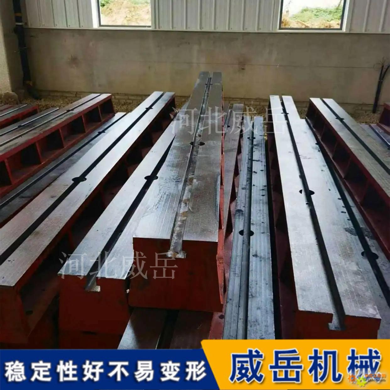

铸铁地轨也叫T型槽地轨、地槽铁或条形平台,是一种嵌入地面、用于固定大型设备或作为装配工作台的基础构件。
它的核心设计是表面的T型槽,配合T型螺栓使用,可以灵活地装夹和调整设备位置,非常方便。相比做一个巨大的整体平台,用地轨拼接起来能大大节省成本和空间
常用材质 高强度灰铸铁 (HT200-300):主流选择,性价比高,耐磨且硬度稳定(HB170-240)。球墨铸铁 (QT):强度和韧性更好,适合重载或对变形要求相当高的场合。
为消除内应力、防止变形,出厂前需经过人工退火和自然时效处理
槽宽决定螺栓规格(常用M12-M30,槽宽比螺栓直径大4-6mm)。槽距通常为150mm-300mm。
精度等级通常分为0级、1级、2级等,等级数字越小,平面度越高
