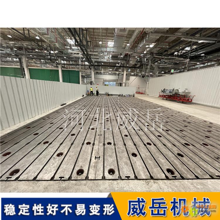

2. 结构与设计
大型铸铁平台:主要有两种结构形式:
整体式:一次整体浇铸而成,工艺复杂,铸造难度高,但整体刚性比较好。
拼接式:由多块常规尺寸的平台拼接而成,解决了超大尺寸的运输和加工难题,常用于需固定大型设备的基础平台,表面通常会加工T型槽。
普通铸铁平台:多为整体式结构,设计相对标准化,工艺成熟,生产周期短
3. 性能与应用
大型铸铁平台:
核心用途:主要用于大型或重型设备的装配、风电/船舶/工程机械制造以及重载测试。
材质承载:多采用高强度材质(如HT300),带有加强筋结构,可承载数十吨甚至上百吨的重量。
灵活性:拼接式平台可按需无限扩展,特别是带T型槽的平台,固定大型工件非常方便。
