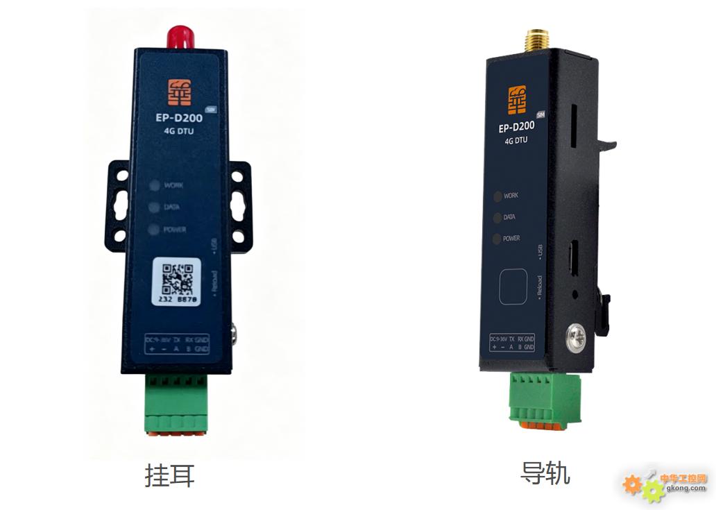

现场设备的接口决定了 DTU 的选型方向。常见的串口类型有 RS232、RS485 和 TTL 三种,部分型号支持多种接口可选。选购时要确认接口数量、端子形式(拔插式端子更便于维护)以及是否支持硬件流控。例如华允物联 EP-D200 就提供 RS232、RS485、TTL 三种接口版本,采用 2.54mm 间距拔插式端子,支持 9~36V 宽电压供电、-40℃~85℃ 工业级宽温,内置硬件看门狗和 1000 条离线缓存,现场更换更方便。

当然,导轨式也并非适合所有场景。如果现场没有控制柜、只是零散的一两个点位,壁挂式反而更实用。因此不少厂商在设计时就兼顾了多种安装方式,比如华允物联 EP-D200 同时支持挂装和导轨式两种安装方式,用户可以根据现场条件灵活选择。
