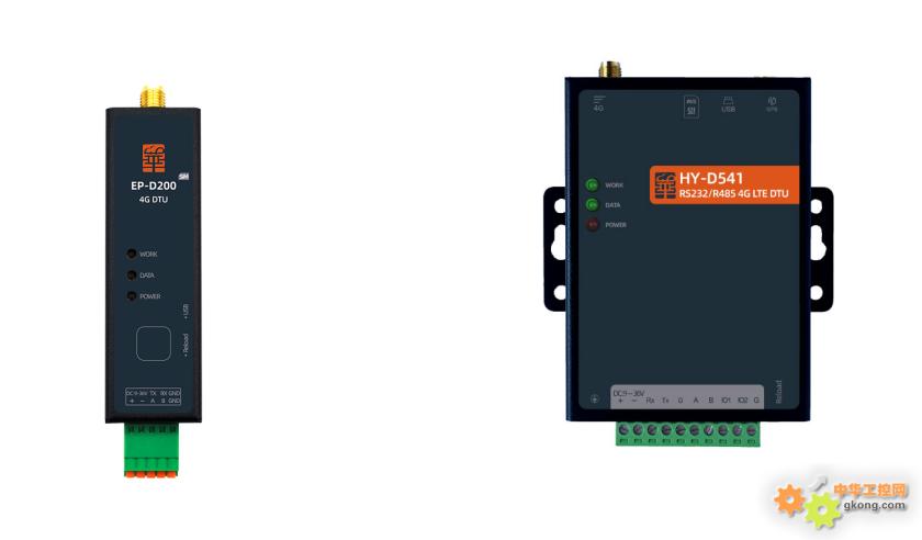

五、设备选型示例
以山东华允物联的两款 4G DTU 为例,说明不同场景下的选型思路。
DL-D200(支持DL645协议modbus协议
主打小体积与高密度安装,机身仅 74.6×22.6×18.1mm,支持挂耳或导轨安装,提供 RS232/RS485/TTL 三种接口,工作温度 -35~75℃(扩展 -40~85℃)。
其内置 Modbus 主动采集与 JSON 上报、离线缓存、4路 Socket 透传(TCP/UDP/HTTP/MQTT/点对点/短信)等完整功能
适合电表数量多、空间紧凑的配电箱、表箱内嵌安装场景。
DL-D541支持DL645协议modbus协议
采用 89×64×25mm 的工业结构,RS232/RS485 接口与 3.81mm 工业端子,
工作温度 -35~70℃,预留两路 IO(可定制输入/输出组合,用于箱柜门开关监测或分闸告警联动)。
适合户外台区、杆上计量箱等需要位置管理或状态量采集的场景。
对比项
DL-D200
DL-D541
定位
紧凑型,表箱/配电箱内安装
工业型,户外台区/计量箱
尺寸
74.6×22.6×18.1mm
89×64×25mm
串口
RS232/RS485/TTL
RS232/RS485
供电
9~36V 宽压
9~36V 宽压
定位
基站定位
基站定位 + 可选 GNSS(约10m)
扩展
预留两路 IO,可定制输入/输出
共同能力
卡座支持4G全网通、4 路 Socket、Modbus 采集 JSON 上报、Modbus RTU/TCP 互转、20KB 离线缓存(50 条)、心跳/注册包、远程 AT 与远程升级、软硬件看门狗
两款产品在抄表核心能力上完全一致,差异主要在结构与扩展维度,选型时按安装环境与附加需求取舍即可。
