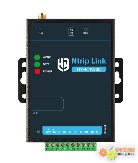

三、对着真实产品核对一遍:
以华允物联 HY-RTK500为例
说了这么多标准,拿一份真实的产品说明书来核对更直观。以华允物联的 HY-RTK500(一款全网通 4G CAT1 差分定位 DTU)为例,看它如何覆盖上述选型清单:
1、定位能力
支持 NTRIP 协议,上电后自动登录 NTRIP 服务器,将定位模块的 GPS/GNSS 报文发送至差分运算服务器并接收差分数据,实现亚米级定位;NTRIP 的服务器地址、端口、挂载点等均通过 AT 指令配置。同时对精度要求不高的用户,它还保留了基站定位作为低成本备选。
2、数据上报
支持 Modbus 主动采集并按 JSON 上报,位置信息可以直接以 JSON 坐标或 GPRMC 字符串随业务数据一起上报,还可以附带 IMEI、ICCID、时间戳等字段,平台侧解析很方便。
3、接口与协议
可选 RS232/RS485/TTL 三种接口;协议层面覆盖 TCP、UDP、HTTP、MQTT(含阿里云模式)、短信透传、点对点传输等。
4、可靠性
软、硬件双看门狗,防反接,静电等级 4 级,支持离线缓存和网络无数据超时自动重启(默认 24 小时)。
5、运维
支持 HTTP 远程固件升级,参数配置掉电保存,另有可选的远程设备管理功能用于状态监控和参数读写。
