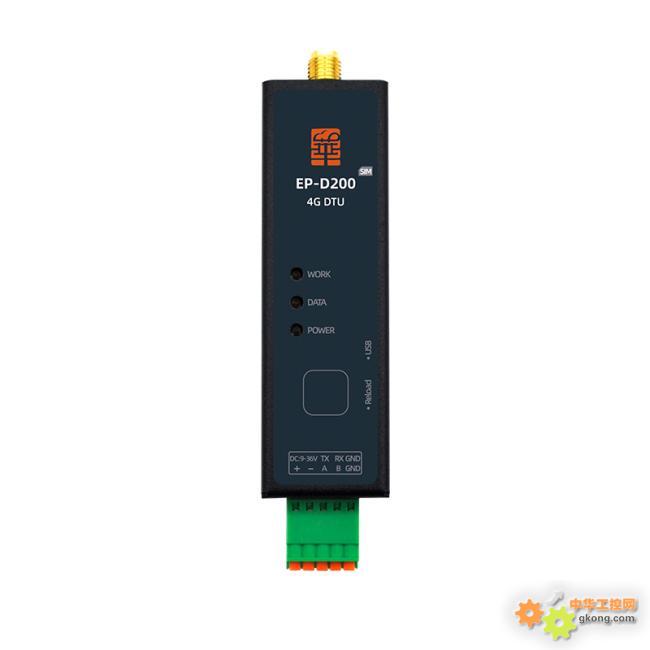

以华允物联的EP-D200全网通超性能DTU为例,该型号尺寸仅74.6*22.6*18.1mm,支持9~36V宽电压供电,配备软硬件看门狗双重防护,完全适配工业强干扰、野外无人值守的严苛运行环境。

主流工业级串口DTU均同时兼容两种接口,EP-D200支持RS232/RS485/TTL三种接口可选,无需额外转接设备即可适配绝大多数存量现场。

优先检查SIM卡流量状态、天线安装是否到位、现场运营商信号强度是否达标;使用EP-D200时可通过RUN指示灯闪烁状态快速判断故障类型,慢闪表示网络注册中、快闪表示已正常联网。
2、若串口数据乱码
重新核对串口波特率、校验位等参数,确认RS485的A/B线没有接反;EP-D200支持通过配套配置工具一键读取当前串口参数,无需拆机即可快速核对。
3、若数据上传断续
适当缩短心跳包间隔,开启断线自动重连功能,避免网络波动导致连接中断;EP-D200自带离线缓存功能,断网期间数据可本地存储,网络恢复后自动续传,避免数据丢失。
4、若部分设备无响应
检查RS485总线挂载设备数量,确认单条总线节点数不超过DTU的负载上限;EP-D200单条RS485总线最大支持挂载32台设备,超过该数量需增加中继器扩展。
