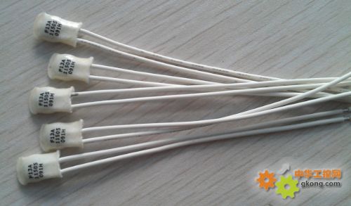

产品名称: 麦科泰姆microtherm温度开关F13A电机马达专用F11A F23A
型  号: F13A
价  格:
是否提供加工定制 品牌 microtherm
型号 F13A 种类 温度开关
用途 仪表 体积 微型
电压特性 高压 形状 贴片式
熔断速度 FF/特快速 执行标准 美标
自动复位功能 最大电压 250(V)
最大电流 4(A) 保持电流 3(A)
动作温度 70-180(℃) 温控范围 180(℃)
ratings
F13A
F23A / E
F20B / G
开关形式Version
常闭normally closed
常开normally open
额定电流rated current at 250 V 50/60 Hz ( power factor 0.95 / 0.6 )
3.0 A / 2.5 A
3.0 A / 3.0 A
2.0 A / 1.6 A
开关寿命switching cycles under rated current
10,000
10,000
7,000
max. current under failure condition at 250 V 50/60 Hz ( power factor 0.95 )
4.0 A
5.0 A
4.0 A
最大电流下寿命switching cycles under max. current
3,000
温度范围temperature rating Ta( steps in 5 K )
70 °C ... 160 °C
70 °C ... 155 °C
温度误差tolerances
standard: ± 5 K
自动动作特性feature of automatic action
1.B, 2.B.M, 1.C
2.B, 1.C
接触电阻contact resistance ( incl. wire of 100 mm )
< 50 mΩ
复位温度范围hysteresis
30 K ± 15 K2)
绝缘强度dielectric strength ( standard insulation )
2 kV
冲击-振动测试shock / vibration testing ( similar to EN 50155 )
400 m/s2sine half wave / 100 m/s2
防渗透阻抗resistances to impregnation
使用树脂和油漆密封tight against ordinary resins and lacquers
外壳保护等级degrees of protection provided by enclosures ( EN 60529 )
IP00
适合保护级别suitable for use in protection category
I, II
认证approvals
VDE / ENEC
EN 60730-1 / -2-9
UL
UL 2111 / UL 8731)
cUL
C22.2 No. 77 / C22.2 No. 241)
CQC
GB14536.1-1998 / GB14536.10-19961)
