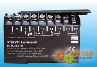

INT69 VS电机保护器:
标准PTC控制模块在过热保护后电机冷却下来,电阻下降1~3KΩ后可复位。但在有些应用中电机具有高的开关频率(如起重机、电梯、绞盘机等),此温差就显的太小,所以开发INT69 VS应用于这种情况下,开关延迟扩大了,大约有近似10KΩ温度差变化。
注意:
由于INT69 VS的关断点电阻在12.5KΩ左右,则关断点温度比正常PTC的响应温度高10℃左右,因此在用INT69 VS时,此PTC传感器NAT(正常响应温度)必须选择比所需的关断温度低10℃。
例如:
NAT=150℃(隔离级F)
NAT=150℃-10℃=140℃
INT69 VS技术数据
测量回路
-类型
-传感器数量
-常温25℃时电阻值
PTC依据DIN 44081/082标准
1..9个串联输入
<1800Ω
开关滞后 大约10K
重量 大约200g
