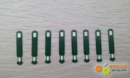

产品名称: PT1000PCB板铂电阻 PT100
型  号: PT1000
价  格:
德国贺利氏(Heraeus) SMD0805   SMD0603   SMD1206 原装进口贴片铂电阻
A级精度为:正负0.15℃       B级精度为:正负0.2℃ ~ 0.3℃
·–70℃-350℃
·100或1000欧,DIN铂电阻
·1/3 DIN,A级,B级
    SMD系列是大规模使用的薄膜元器件。这些元器件具有特别小的尺寸,长期稳定性很好,宽温度范围内精度很高。用于汽车工业、白色家电,HVAC,食品加工业、医疗行业。
技术指标:
尺寸大小:SMD0805   SMD0603   SMD1206
温度范围:-70℃ - +350℃
长期稳定性:
  R0漂移小于等于0.04% (500℃,1000小时后)
抗振动等级:
  至少40g加速度(10-2000Hz)
绝缘电阻:
  100MΩ,20℃时
  2MΩ,500℃时
抗冲击等级:
  至少100g加速度(波动8.5mS后)
自热系数:
  0.4K/mW(0℃时)
响应时间:
  @0.4m/s t0.5=0.05S  t0.9=0.15S
  空气@2m/s t0.5=3.0S  t0.9=10.0S
环境条件:
  未保护时只能用于干燥环境
测量电流:PT100 0.3-最大1.0 mA
    PT1000   0.1至0.3mA
