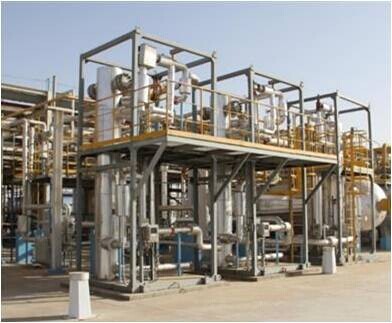

1) 中石油土库曼斯坦陆地油田分离计量装置(目前世界最大)
处理范围:气:0~1.6×107m3/d;液: 200~500m3/d
设计压力/温度:10MPa/85℃
 运行压力/温度:8.8MPa/0~60℃
undefined

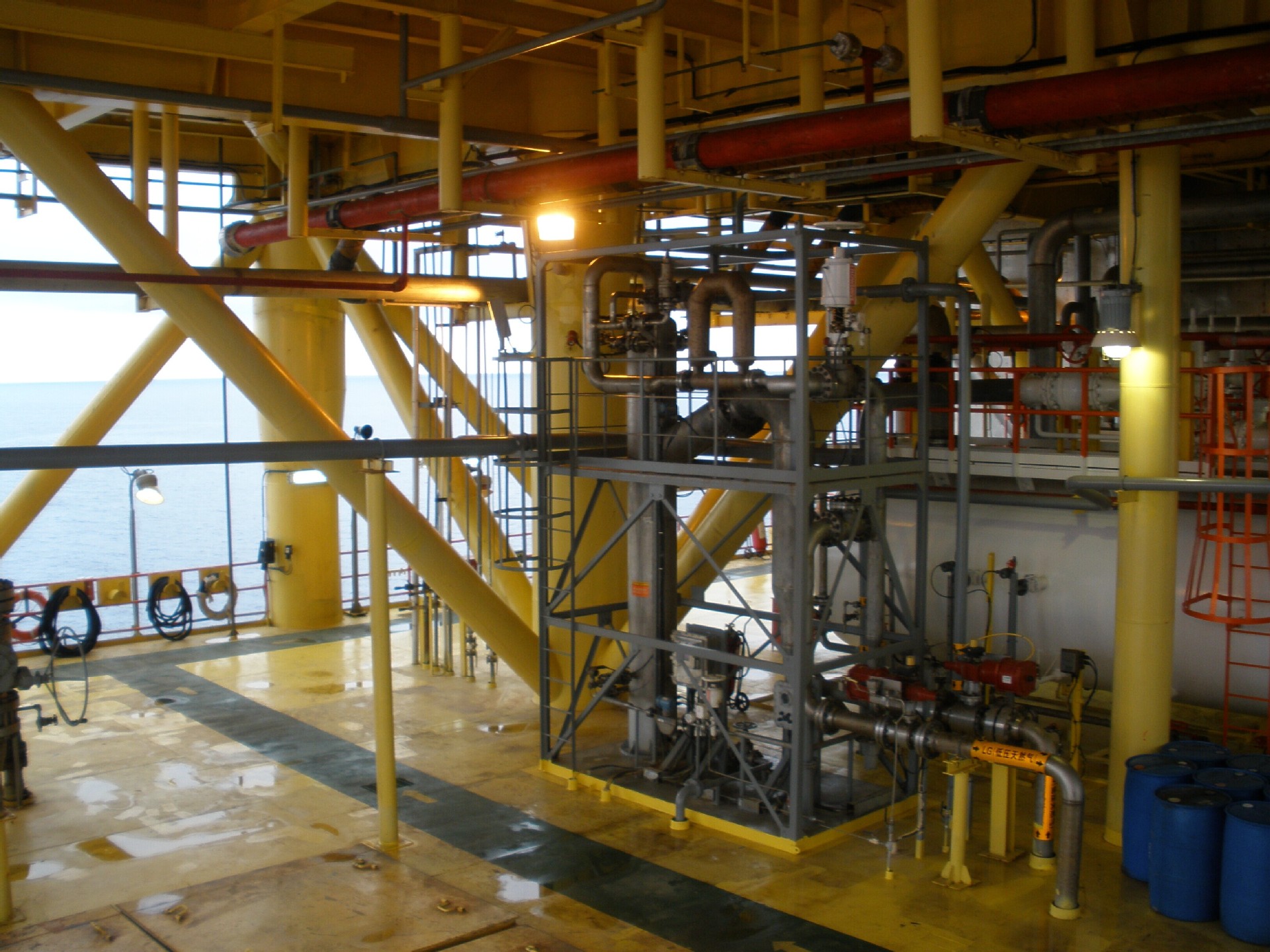

3) 中海油乐东气田22-1平台多相流计量装置
处理范围:气: 0~6×105Sm3/d;液: 0~15m3/d
设计压力/温度: 5700KPa/88 ℃
运行压力/温度:1900~5120KPa/26~50 ℃
undefined
