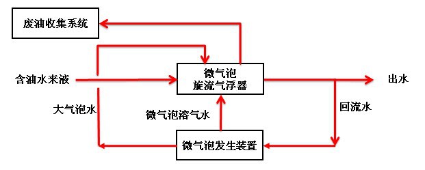

1.产品概述
MRF利用微气泡发生器产生微气泡溶气水,与油滴、悬浮物粘附形成油气聚集物,随着水压减小,体积膨胀,油气聚集物上浮至液面形成浮油渣而排出。
该技术可广泛应用于需要进行油、悬浮物与水分离的场合,进行污水浮选净化处理,实现达标排放或达标回用。由于其占地面积小,特别适用于空间要求高的海上平台或FPSO
该产品已成功应用于含聚含油污水处理。
2.技术特点:
  油水分离效率高,处理负荷大,表面负荷可高达60m3/m2.h。对于高浓度(500ppm以上)的进水含油浓度,除油率可达95%以上。
  采用微气泡粘附微小颗粒,粘附效果好且浮渣稳定,不容易返混。
  达到同样出水效果的情况下,浮选剂用量省,比常规气浮节省药剂1/3以上。
  无机械传动部件,节能,可靠性高,维护简便。
3.基本流程图
undefined
