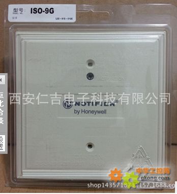

产品名称: 诺蒂菲尔NOTIFIER短路隔离模块ISO-9G
型  号: ISO-9G
技术条件
电压范围:1532VDC
工作温度范围:-10℃至55(14°F131°F) (GB)
0℃至49(32°F120°F) (UL)
工作湿度范围:5%95%RH相对湿度,无凝结(GB)
10%93%RH相对湿度,无凝结(UL)
静态电流:150μA
保护电压: ≤4V
复位电压: ≥7V
动作电流: <13mA
输出最大负载:1A @24VDC
安装尺寸:124.6mmx 124.6mmx 33.5mm
辅助组件:SMB500预埋盒
重量: 约145g(约5.1盎司)(包括包装材料)
执行标准:UL864
安装前
以下说明可作为简要的使用指导,在控制器的安装手册中
有详细的使用说明可供参考。假如此模块将被安装在已开
通运行的系统里,请务必通知用户及有关技术人员让系统
暂时关闭,保证安装这些模块时,控制器不带电源。
注意:用户应妥善保存本说明书。
概述
ISO-9G短路隔离模块:当回路有短路发生时,它可保证回
路的其余部分能正常工作。模块上有一个LED指示灯(见图
1),正常时闪亮,有短路发生时变为恒亮。当故障被排除
后,模块能自动使整个通讯回路恢复正常。
兼容性要求
为了确保正常工作,模块必须与兼容的控制器配套使用。
安装
ISO-9G短路隔离模块可直接装入50mm深,100mm见方
的预埋盒内。本模块必须符合NFPA 70NFPA 72的安装
要求。
接线
所有连线必须满足当地的法律、法规及有关条例的要求。
1、模块的接线必须按设计图纸或图3接线;并注意说明;
2、按图2B将模块固定在预埋盒内。
3、导线规格:12 ~ 18AWG
运行和维护
1、为了确保系统正常工作,这些模块必须与兼容的控制器
配套使用。
2、请严格按照接线要求进行接线。
