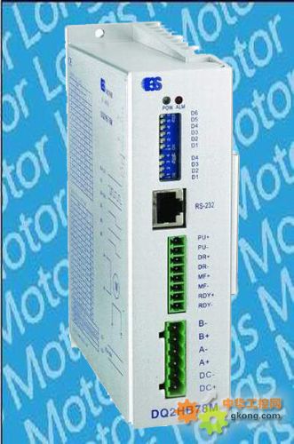

特点
● 高性能、低价格
● 设有16档等角度恒力矩细分,最高分辨率60000步/转
● 最高反应频率可达200Kpps
● 步进脉冲停止超过100ms时,线圈电流自动减到设定电流的一半
● 光电隔离信号输入/输出
● 驱动电流1.2A/相到7.0A/相分16档可调
● 单电源输入,电压范围:DC24V-80V
● 相位记忆功能(注:输入停止超过3秒后,驱动器自动记忆当时电机相位,重新上电或MF信号由低电平变为高电平时,驱动器自动恢复电机相位)

细分设定
    驱动器细分由DIP-2端子设定,共16档,由6位拨码开关的前四位分别设定(后两位为功能设定)。附表如:细分数(脉冲/转)
细分数

I/O信号
    所有输入信号均通过光电隔离,为确保内置高速光耦可靠导通,要求提供控制信号的电流驱动能力至少15mA。驱动器内部已串入光耦限流电阻,当输入信号电压高于5V时,可根据需要外串电阻R进行限流。
    限流电阻R的阻值选取:
    当控制器/执行器信号输出电平为   +5V时:  R1=0, R2=0;
                                   +12V时: R1=510Ω,R2=820Ω;
                                   +24V时: R1=1.2KΩ,R2=1.8KΩ。
输入信号共阳接法
输入信号共阴接法

常见问题和处理方法对照表
现象
可能的原因
措施
电机不转
指示灯无显示
检查供电是否正常
故障指示灯亮
检查驱动器是否过流、过热、缺电机
电机轴已锁,电机不动作
检查外部控制信号
指示灯显示正常,电机轴未锁机
检查MF信号是否有效
电机堵转
最高速度设置过大
降低最高速度
加速时间太短
加长加速时间或增大驱动器脉冲滤波常数
位置不准
细分数不对
选择正确的细分数
电机负载过大
更换电机或适当增大驱动器运行电流
“漏电”现象
驱动器、电机没有可靠接地
把驱动器、电机可靠接地
驱动器、电机严重发热
驱动器运行电流大或外界散热条件差
适当的减小驱动器运行电流或增加驱动器和电机的通风散热
