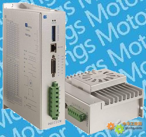

产品名称: 步进电机驱动器---DQ2722M
型  号: DQ2722M
特点:
● 高性能、低价格
● 设有16档等角度恒力矩细分,最高分辨率40000步/转
● 最高反应频率可达200Kpps
● 步进脉冲停止超过100ms时,线圈电流自动减到设定电流的一半
● 光电隔离信号输入/输出
● 驱动电流1.2A/相到7.0A/相分16档可调
● 单电源输入,电压范围:AC110V-220V
相位记忆功能(注:输入停止超过3秒后,驱动器自动记忆当时电机相位,重新上电或MF信号由低电平变为高电平时,驱动器自动恢复电机相位)

引脚功能说明
端口定义
针脚号
标记符号
功能
注释
RS-232
1
GND
地线
接上位机串口地(功能保留)
7
TX
发送数据
接上位机串口TX(功能保留)
8
RX
接收数据
接上位机串口RX(功能保留)
DB15
1
PU+
输入信号光电隔离正端 接+5V供电电源,+5V-+24V均可驱动,高于+5V需接限流电阻
2
PU-
DP5= OFF, PU为步进脉冲信号 下降沿有效,每当脉冲由高变低时电机走一步,输入电阻220Ω,要求:低电平0-0.5V,高电平4-5V,脉冲宽度>2.5μS
DP5=ON, PU为正相步进脉冲信号
3
DR+
4
DR-
DP5= OFF, DR为方向控制信号 用于改变电机转向。输入电阻220Ω,要求:低电平0-0.5V,高电平4-5V,脉冲宽度>2.5μS
DP5=ON, DR为反向步进脉冲信号
5、6
NC
空端子 功能保留
7
MF+
8
MF-
电机释放信号 有效(低电平)时关断电机接线电流,驱动器停止工作,电机处于自由状态
9
ALM+
驱动器故障输出信号光电隔离正端 驱动器出现过流、过热故障时,驱动器输出故障信号,该信号有效(低电平)
10
ALM-
驱动器故障好输出信号光电隔离负端
11
RDY+
驱动器准备好输出信号光电隔离正端 驱动器状态正常,准备就绪接受控制器信号时该信号有效(低电平)
12
RDY-
驱动器准备好输出信号光电隔离负端
13、14、15
NC
空端子 功能保留
电机、电源端
1
B-
电机接线
2
B+
3
A-
4
A+
5
PE
地线 大地(内接驱动器外壳)
6、7
L、N
电源 电源:AC110~220V
