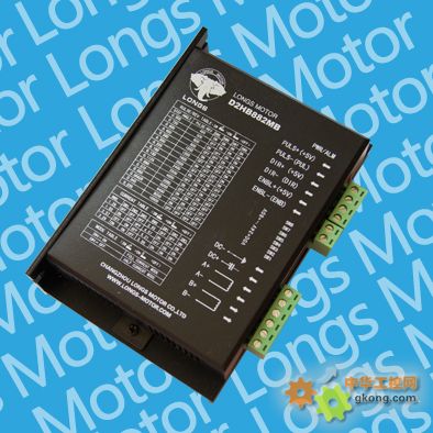

产品名称: 步进电机驱动器--- D2HB882MB
型  号: D2HB882MB
特 点
● 交流伺服电流环原理,实时电流跟踪补偿,低速更平稳。
l   高速力矩输出提高40%,避免丢步(空载启动速度达300~420r/min)最高转速达3500 r/min。
l   灵活的输出电流设定,适配不同型号电机,同时具备自动半电流功能,减少电机发热。
l   最大50细分设定,满足各种机械传动,而且不影响其输出力矩。
l   保护功能全:输入电源过压、欠压、输出过流、相间短路、驱动器高温等报警保护功能。
l   电机低速无爬行现象,噪音小,无共振区。
