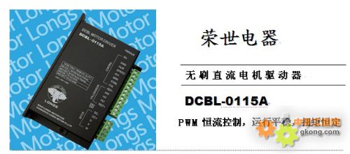

产品名称: 直流无刷电机驱动器---DCBL-0115A
型  号: DCBL-0115A 直流无刷驱动器
特 点
● PWM方波脉宽调制技术,电流、速度双闭环,低速力矩大,运转平稳。
l   高速力矩输出平稳,最高转速达8000 rpm/min。
l   最大1:75调速比,与4对级无刷直流电机配套时,最低转速可达60rpm/min。电机级数越多,调速比越宽。
l   灵活的霍尔磁极位置设定,60°/300°/120°/240°电角度可选,适配不同规格电机。
l   提供两种调速方式:面板电位器给定、模拟量输入端子给定,方便用户使用。
l   启停、快速制动、正反转切换输入信号(光电隔离)。
l   测速输出、报警输出信号(光电隔离,OC门输出)。
l   过流、过压、堵转、电机失控报警。
