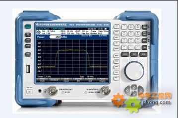

产品名称: FSC 系列台式频谱分析仪频谱仪
型  号:
产品特点:
.覆盖 9KHz~3/6GHz 的宽频带范围
.优异的射频指标,标配所有常用射频测量功能
.接口丰富,标配LAN/USB 接口
.SCPI 远程控制,兼容R&S 其它频谱仪
.支持 NRP 系列功率探头进行精确的功率测量
.触摸屏,常用功能一键式操作
.中英文等多语言的友好用户界面
.支持直流供电,方便外场使用
.尺寸小重量轻,功耗仅15W
.赠送 FSCVIEW 软件,方便测量数据的后期处理
基本指标:
频率范围 9KHz~3/6GHz
分辨率带宽 10Hz~3MHz
相位噪声-100 dBc@100KHz offset CF 1GHz
噪声电平 -161 dBm/Hz@3GHz 前置放大器开
三阶截止点TOI 15dBm
幅度精度0.5dB @6GHz
检波器
自动峰值、最大峰值、最小峰值、平均值、
均方根、取样
跟踪源频率 100KHz~3/6GHz
跟踪源功率0dBm
传输测量模式动态
范围>90dB
屏幕尺寸 5.7英寸触摸屏
