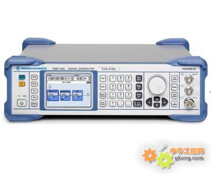

产品特点:
标配高输出功率
◆  在1 MHz~6 GHz 频率范围内的输出功率指标 >+18 dBm
◆  在高达6 GHz频率范围内最大电平典型值为 +25 dBm(上限)
中档信号源中信号质量最佳
◆  SSB相位噪声非常低,典型值 –128 dBc (20 kHz 载波偏移,f = 1 GHz, 1 Hz 测量带宽),
◆  即便在输出频率很低的情况下也依然具有非常低的SSB相位噪声(采用9 kHz~23.4375 MHz的新型DDS合成器,而非下变频器)
◆  非谐波抑制的典型值为 –85 dBc(载波偏移>10 kHz,载波频率<1.5 GHz)
◆  宽带噪声非常低,典型值为 –152dBc(载波偏移 >10 MHz,1 GHz 载波频率,电平 >5 dBm)
◆  在最大指标输出功率 +18 dBm时,谐波典型值为 – 30 dBc
现场设备维修,轻松方便
◆  灵活的设计理念,允许在使用现场或罗德与施瓦茨的维修中心进行设备维修
◆  简单的模块化设计,仅由四个可更换模块组成,缩短了设备维修时间
◆  只需要校准更换的模块,简化了仪器校准和调整工作
◆  内置模块自测模式,方便设备检修
◆  通过连接NRP系列功率传感器,可以调整电平精确度,自动进行电平修正(从2008年4月起提供)
应用
通用射频信号源
◆  宽频率范围9 kHz~6 GHz,覆盖射频应用中的主要频率波段
◆  完备的频率、电平、低频扫描功能
◆  支持AM、FM/φM、脉冲调制等所有重要的模拟调制方式
◆  内部低频信号发生器提供高达 1 MHz 正弦波信号以及高达 20kHz 的方波信号
◆  直观的用户操作界面和信号流图形化显示,方便用户操作
◆  上下文关联的在线帮助功能,确保仪器得到有效利用
生产测量的理想工具
◆  远程控制的频率切换速度典型值为1.6 ms,电平切换速度典型值为1.2 ms。“列表”模式下典型值<1 ms,保证了高的产能
◆  测量精确度和可重复性高,保证了高生产能力
◆  输出功率高达 +25 dBm,补偿了信号在到达DUT途中的电平损耗
◆  仪器标准配置采用无磨损电子衰减器,并且具有过压保护功能(6 GHz以下),即便在生产测试中频繁使用也能保持较长的使用寿命
◆  设计紧凑,只有两个高度单位,节省机架安装空间
◆  通过LAN、USB和GPIB实现远程控制,可轻松集成到测试系统
适用于航空和国防测量
◆  脉冲调制器选件(R&S® SMB-K22),提供了更为出色的性能,开关比典型值为90 dB,升降时间典型值为10 ns
◆  灵活的脉冲发生器(R&S® SMB-K23选件),最小脉冲宽度为20 ns,可生成多种脉冲信号
◆  0 ℃~55 ℃ 宽温度范围,工作高度高达海拔4600 m,可在极为恶劣的气候条件下使用
◆  重量轻,只有5.3 kg,外形紧凑,尤其适合移动测量使用
FM立体声和RDS接收机测试
根据设置要求,仪器可通过模拟或数字方式输入音频信号产生FM立体声多路传输(MPX)信号。除了立体声MPX信号外,该选件还支持许多国家使用的无线交通广播服务ARI(汽车无线信息广播)和无线数据广播系统(RDS)。
R&S®SMB100A选配立体声/RDS编码器选件的典型应用是与R&S®UPV音频分析仪组合使用
