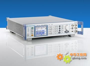

信号质量,速度和灵活性-这些是当今信号源测量的标准。R&S SMA100A完全满足这些标准要求,同时,R&S SMA100A以其出色的性能树立了行业的新标准。
R&S SMA100A信号质量优异、设定速度快,使得它胜任所有的应用,无论是在研发,生产,还是服务和维修等领域。
在9 kHz 到 6 GHz频率范围内,SMA100A能产生连续波信号以及各种通用模拟调制信号(如AM,FM,φM以及脉冲调制)。出色的指标以及各种调制信号是R&S SMA100A的显著特点。另外,SMA100A提供了一独立于射频信号之外的,高达1.5GHz的低抖动时钟信号合成器选件。这使R&S SMA100A适合各种的应用-无论是相噪测试系统或是混合信号的IC测试中 。信号发生器R&S SMA100A同时也提供一个方便的图形化用户界面,便于快速直观操作。
产品特点:
产品特性
优异的信号质量
R&S SMA100A是在一些需要极高的频率纯度的测试应用-如邻信道或相位噪声测量-的理想之选,同时也可以作为本振或VCO使用
基于先进的频率合成技术,R&S SMA100A的标准配置下就已经拥有极好的宽带噪声,单边带相位噪声以及非谐波杂散特性。增强相位噪声和FM/φM调制器的选件(R&S SMA-B22)不仅可以提高频率偏移高达100kHz的相位噪声特性,同时可以提高非谐波杂散。
SMA的频率合成方式是将基波频率(750MHz到1500MHz)分频,低达6.6MHz。从6.6MHz以上的低频段,则可以获得和高级晶振一致的频谱纯度
R&S SMA100A采用恒温晶振作为标准配置的参考信号源,可获得极高的频率精度和稳定性。这些特性可以通过增强相位噪声和FM/φM调制器选件(R&S SMA-B22)进一步提高。
生产应用的理想之选
在生产和自动测试系统应用中,测试仪器需要提供短的设定时间,从而保证高产量和低的测量成本。
信号源R&S SMA100A和罗德与施瓦茨公司的其它信号源一样,以其极短的电平和频率设定速度而著名,因此是一些对测量时间有极高要求的测量系统之首选。一般操作下,电平和频率的设定时间已经少于3ms。如需更短的设定时间(<450 μ),可以通过预先存储了频率和电平的列表模式来实现。
在快速跳频模式下,R&S SMA100A的设定时间跟列表模式下一样短。与列表模式不同的是,高达10000个的频率和电平对,可以通过串口总线任意设定跳频顺序。
电子衰减器可以快速无磨损地设定信号源的电平输出。在频率低于3GHz时,电平设置范围为–145 dBm到+13 dBm (过量程可达+20 dBm), 而对于高于3GHz的频率范围时可达-145 dBm 到 +9 dBm (过量程可达+16 dBm)。高达+28dBm的大功率输出可以通过内部高功率通道的开关切换获得。全频段的过压保护。
在不超30dB电平设定范围的应用中,R&S SMA100A提供一个没有衰减器的选件(R&S SMA-B103L/-B106L),可进一步为客户提供更有吸引力的价格。
高的电平精度和重复性使在批量测试中可以获得很高的测量精度。
军事和航空应用
对于脉冲调制,R&S SMA100A包含了一标准高质量的脉冲调制器,该调制器的开关比>80 dB,上升/下降时间的典型值为10ns,还有一个基本的脉冲源。高性能的脉冲源选件的最窄脉冲输出可达20ns,并且可任意设定(R&S SMA-K23)。在配有选件SMA-K25时,R&S SMA100A可以产生符合ICAO标准的航空信号(VOR/ILS)。由于R&S SMA100A具有低的调制误差和非常高的电平精度,该仪器是航空接收器测试所需高精度VOR/ILS信号源的理想之选。
多种用途
R&S SMA100A信号源的最低输出频率为9kHz,满足EMC测量的应用。最高输出频率为3GHz或6GHz。幅度调制和脉冲是标准配置,高达10MHz的频率和相位调制可通过选件(R&S SMA-B20/-B22)实现。
射频信号可以通过内部的低频信号发生器或者是多功能信号发生器调制(R&S SMA-K24)。多功能信号产生器提供各种波形,包括正弦波,方波,用户定义的梯形波或者是可选带宽的噪声信号。调制信号可以以不同的权重叠加到一个信号上。AM/FM/φM和低频信号输出可以互相独立设置。另外,R&S SMA-B20和-B22 FM/φM选件可以用来实现极快的频率变化(在有限的频率范围内)。通过直接改变基于DDS的频率合成器的设置,在最大40MHz带宽呢,可以获得小于10us的频率设定时间
对于脉冲调制,R&S SMA100A包含了一标准高质量的脉冲调制器,该调制器的开关比>80 dB,上升/下降时间的典型值为10ns,和一个基本的脉冲源。另外,最窄脉冲输出可达20ns,并且可任意设定的高性能的脉冲源选件可供选择
射频集成电路的测量中,除了需要射频信号外,往往需要一个极其稳定的时钟信号。以往,在这些应用中,往往需要额外的一台信号源。而R&S SMA100A提供了一个极低抖动的时钟信号(R&S SMA-B29),它可以独立于射频信号而单独设置。时钟信号的频率为100kHz到1.5GHz,以差分的形式在两个独立的端口输出。这使得,例如在A/D变换器的测试中仅仅需要一台信号源。
直观的操作理念
信号流程以简单明了的框图显示在R&S SMA100A的彩色显示屏中(320 × 240 像素点, ¼ VGA)
可以通过旋转按钮,指针和功能键或USB鼠标和键盘进行操作
链接
R&S SMA100A可以通过GPIB或LAN远程控制,同时可以通过外部电脑通过远程桌面控制(VNC)
在前面板和后面板的两个USB接口可以连接USB设备,例如鼠标或存储盘
其它特点
在自动测试系统中,用户经常希望在新仪器上运行外部测量软件
除通用SCPI远程控制命令集外,R&S SMA100A还提供了兼容8662A/63A的命令集。
在某些安全机密应用领域中,可移动的存储选件(R&S SMA-B80)可供选择,利用该选件,大量的存储数据可以独立于仪器之外
