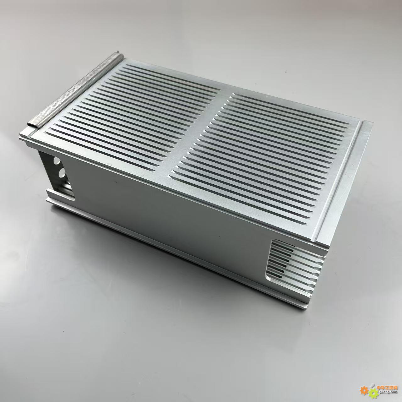

TO220引线框架料盒就是为TO220框架“量身定做”的转运工装
--TO220引线框架料盒
TO220引线框架料盒是一种专用于半导体封装产线的承载器具,主要用来在装片、键合、塑封等工序之间安全地存放和转运TO220系列引线框架。
要理解它,可以从“TO220引线框架”和“料盒”两个部分来看:
TO220引线框架是功率器件封装中常用的一种金属支架。它的特点是引脚呈阶梯状——外引脚和内引脚不在同一水平面上,存在明显的高度差。这种结构让它在封装时能适应不同的连接需求,但也给转运带来了麻烦:普通的平面插槽料盒没法把它放稳。
料盒则是产线上用来批量承载框架的工装。它的核心作用是在自动化设备之间传递框架时,保证每一枚框架都定位准确、不受损伤。
把两者结合起来,TO220引线框架料盒就是针对这种阶梯式引脚框架专门设计的料盒。它的关键设计都围绕一个难题展开:如何让引脚不在同一平面的框架,在料盒里保持水平、稳定,并且不碰伤芯片或引脚。
具体来说,这类料盒通常有以下特点:
  • 错位插槽:每对插槽分为上下两个位置,分别承托外引脚和内引脚,使框架在料盒中保持水平姿态,避免倾斜或反向插入。
  • 防擦伤结构:插槽内设置倾斜面或延伸槽,在料盒倒置或旋转时引导框架避开槽壁,防止芯片边缘和金线被刮伤。
  • 防反插设计:部分料盒在插槽上方加装可旋转挡板,闭合时形成物理阻挡,防止框架装反。
  • 材质选择:常用铝合金或不锈钢,兼顾轻量化和强度,铝合金还具备一定的静电耗散能力,适合MOS管等ESD敏感器件。
