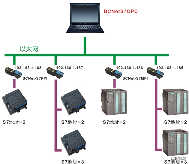

7、免费提供BCNetS7 OPC服务器。

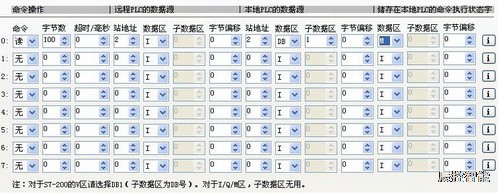

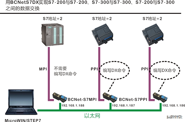

8、BCNetS7 DX功能,通过简单的配置即可实现在两个PLC之间交换数据。

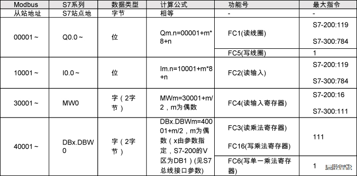

9、 集成ModbusTCP服务器,支持FC1、FC2、FC3、FC4、FC5、FC6、FC16,Modbus数据区自动映射至S7-300数据区。

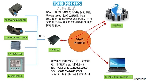

11、与R-Net 3G/4G系列配合,可以实现设备的远程维护和数据监控。

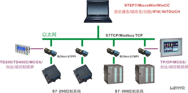

1、网口编程下载、上位监控、设备联网。BCNet扩展口不占用S7-200/300的通讯口,可以连触摸屏或西门子主站电缆。
2、支持西门子以太网驱动和BCNetS7驱动。BCNet-S7MPI支持西门子TCP/IP驱动,即MicroWIN、WinCC、组态软件、Kepware OPC连BCNet时选择西门子以太网模块CP243-1或343-1的S7TCP驱动。除此之外,BCNet-S7MPI还支持3种驱动方式:BCNetS7(PPI),PPI方式,用于S7-200;BCNetS7(MPI),MPI方式,用于S7-300,S7-400;BCNetS7(PROFIBUS) ,PROFIBUS方式,用于S7-300,S7-400;
3、免费的BCNetS7 OPC服务器,无连接数和点数的限制。支持SOCKET编程,方便开发生产管理系统。
4、结合远程通讯模块,便可轻松实现设备的远程调试和监控。对其他品牌的PLC如三菱、欧姆龙、台达和触摸屏也可实现以太网远程维护。
5、通过诊断软件BCNet PRO简单配置即可实现任意两个PLC之间的数据交换。每个BCNet模块可配置8条DX命令,每个命令最多传输200个字节。
6、可作为ModbusTCP服务器BCNet-S7PPI、BCNet-S7MPI内部集成ModbusTCP服务器,支持ModbusTCP通讯的客户机软件可以直接读写PLC的数据。实现功能号包括:FC1、FC2、FC3、FC4、FC5、FC6和FC16。PLC的站地址为Modbus从站地址。PLC的数据区和Modbus数据区在BCNet-S7PPI/MPI内部被自动映射,PLC内不需要编写通讯程序:1、PLC的Q区对应Modbus的线圈,Q0.0对应00001。2、PLC的I区对应Modbus的离散输入,I0.0对应10001。3、PLC的M区对应Modbus的输入寄存器,MW0对应30001。4、PLC的V区(DB区)对应Modbus的乘法寄存器,VW0对应40001。地址计算公式如下:1、Qm.n = 00001 + m*8 + n。2、Im.n = 10001 + m*8 + n。3、MWm= 30001 + m/2,m为偶数。4、VWm = 40001 + m/2,m为偶数;DB1.DBWm = 40001 + m/2,m为偶数。例如:地址:40040;对应S7200地址:VW78;对应S7300地址: DB1.DBW78;
