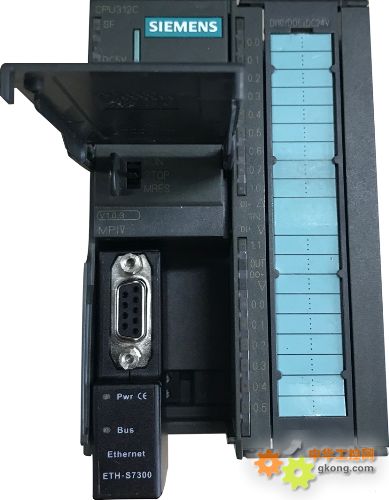

1、将西门子PLC控制器上电;
2、将CKSKY ETH-S7300模块插入到PLC的MPI/DP通讯口,并拧紧螺栓加以固定;
3、用一根网线连接CKSKY ETH-S7300模块和电脑。
3.2诊断
1、CKSKY ETH-S7300模块的红色电源指示灯Pwr灯将立即常亮;
2、CKSKY ETH-S7300模块的绿色总线指示灯Bus灯应在3秒内常亮,Bus灯常亮表明CKSKY ETH-S7300模块已自动锁定了PLC通讯口的波特率,此状态为未通讯时的正常状态,也是正常通讯的前提;
3、CKSKY ETH-S7300模块的RJ45端口的绿色Link灯应常亮,Link灯常亮表明CKSKY ETH-S7系列已经建立了以太网连接。
