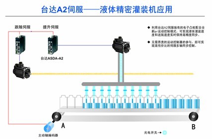

    机械凸轮被广泛的应用于包装、灌装、纺织等领域,以下图的药品灌装为例,传统的灌装生产线都是由一个主动轴电机输出动力源,然后经过无数次的齿轮和传动轴变换才能将主动轴的动力输送到各个执行机构。
    但今天,我们可以利用电子凸轮取代传统的机械式凸轮,将各个执行单元更换为伺服电机直接驱动机构,进行速度同步控制和位置控制。

    A2提供了一个软件,利用这个软件,客户可以规划出不同的凸轮方式,从而生成一条虚拟的电子凸轮曲线,并将该曲线以烧录的方式,保存在A2伺服驱动器内部。当主动轴编码器信号以脉冲方式进入到CN1中时,启动电子凸轮,从动轴伺服电机就会根据这条内置在驱动器中的电子凸轮曲线而改变角度。

    相对于基于网络平台需要上位运动控制模块协调的电子凸轮功能系统而言,内置电子凸轮型驱动器,对于控制轴数较少电子凸轮联动机械,可以具有较低的架构成本。
    同时,因为命令源信号直接进入到伺服驱动器内部处理,故系统响应性和实施性将较高,伺服的延迟和滞后现象较的优点。对于台达伺服,还可以利用A2伺服的by-pass功能,无需昂贵的运动控制器的参与,即能够实现一主多从的同步控制架构,因此是性价较高的电子凸轮控制方案!
