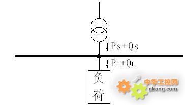

一般电力系统用户负荷吸收有功功率 和无功功率。
图1 简单的负荷连接
电源提供有功功率PS和无功功率QS(可能为感性无功,也可能是容性无功),忽略变压器和线路损耗,则有 , 。没有足够无功补偿的电网存在以下几个问题:电网从远端传送无功;负荷的无功冲击影响本地电网和上级电网的供电质量;负荷的不平衡与谐波也会影响电网的电能质量。

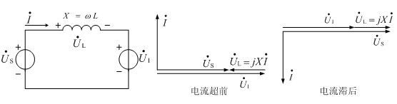

设电网电压和SVG输出的交流电压分别用相量 和 表示,则连接电抗X上的电压 即为 和 的相量差,而连接电抗的电流是可以由其电压来控制的。这个电流就是SVG从电网吸收的电流 。如果未计及连接电抗器和变流器的损耗,SVG的工作原理可以用图4a)所示的单相等效电路图来说明。在这种情况下,只需使 与 同相,仅改变 幅值大小即可以控制SVG从电网吸收的电流是超前还是滞后90°,并且能控制该电流的大小。
a 单相等效电路 b 相量图
图4 采用直接电流控制的静止无功发生器的工作原理

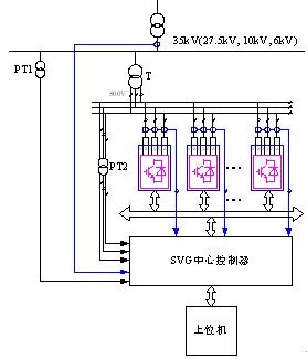

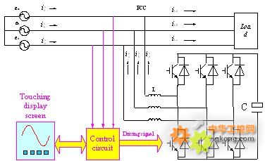

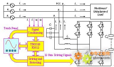

2.1当前主流SVG系统拓扑结构(示例)

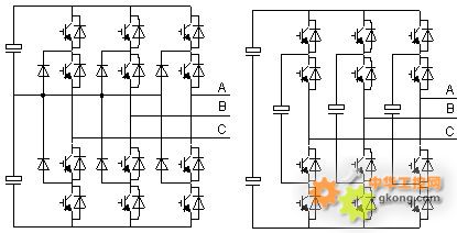

常见的SVG拓扑结构有包括两电平方案和多电平方案。其中两电平方案有简单的三相桥式结构-低压和IGBT串联的三相桥式结构-中压、高压两种结构;多电平方案有二极管嵌位变流器、飞跨电容变流器、H桥串联结构(链式结构)和多重化四种方式。
两电平方案:
图5简单的三相桥式结构-低压
图6 IGBT串联的三相桥式结构-中压、高压
多电平方案:
图7 二级管嵌位和飞跨电容多电平结构

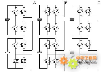

图7 多电平方案-H桥串联(链式结构)
图9 多电平方案-多重化

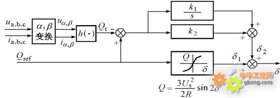

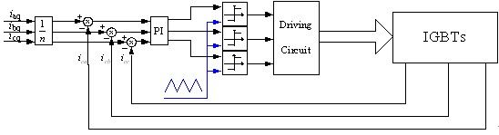

对SVG而言,常见的是恒无功功率控制方法。对采用直接电流控制的恒无功功率控制方法框图如图10所示。
图10 恒无功功率控制方法框图

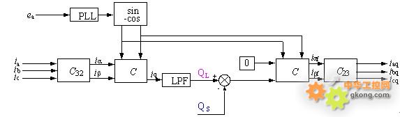

2.3 SVG的控制方法-基于瞬时无功功率的无功电流检测
如图11所示。
图11 SVG的控制方法
2.4 恒无功控制,保证功率因数及抑制电压波动
SVG连接到系统中,通过控制SVG输出电流的幅值与相位来决定从SVG输出的无功的性质与大小QSVG,SVG输出的无功与系统负荷无功相抵消,只要Qs(系统)=QL(负载)-QSVG=恒定值(或0),功率因数就能保持恒定,电压几乎不波动。最重要的是精确计算出负载中的瞬时无功电流。采集的进线电流及母线电压经运算后得出要补偿的无功功率,计算机发出触发脉冲,光纤传输至脉冲放大单元,经放大后触发IGBT或IGCT,获得所补偿的无功电流。

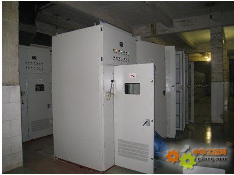

中达在某铜矿闪速炉6KV配电系统上应用了二套高压多电平-H桥串联(链式结构)的SVG,系统功率因数始终稳定在0.97,电压波动问题基本消除,谐波含量符合国标。配电系统电能质量显著改善,节能效果明显。为中高压配电系统电能质量治理打下了坚实基础,为新技术、新产品的应用写下了新篇章,值得大力推广。图12为闪速炉6KV系统高压SVG现场照片。
图12 闪速炉6KV系统高压SVG现场
