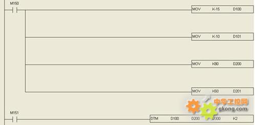

     气候补偿曲线功能:在热网行业中,如能让控制温度根据室外温度进行相应的改变,将有利于供热量的调节,从而实现节能。台达公司根据热网行业而专门开发的气候补偿曲线DTM指令满足了上述需求。编程者在设置完室外温度与控制温度数组(最多50组)后,DTM指令会根据室外实际温度值自动调整控制温度值。
图3为气候补偿曲线示意图。其中,横轴为室外温度,纵轴为控制温度。
图4为东北某小区PLC气候补偿曲线程序。
图3  气候补偿曲线示意图
图4  气候补偿曲线程序

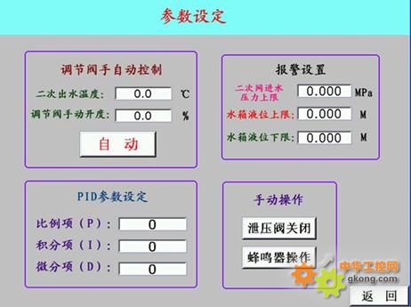

    B07S515触摸屏与PLC通过台达Q-LINK协议相连,通讯速率比常规通讯快百分之三十。通过配置触摸屏数据,可以改变PID设定值及参数,监控调节阀、循环泵和补水泵变频器运行工况,显示现场温度、压力、流量、液位等信号,内设报警极限值及报警记录画面,同时可将当前和历史数据以报表或曲线的方式在屏上显示出来,方便调节和控制整个工作过程。
    B07S515触摸屏通过RS485方式还与昌辉热表通讯,可以将热网的瞬时热量、累积流量和累积热量实时显示出来。图5及图6为触摸屏部分程序画面示意图。
图5  换热站工艺画面
图6  参数设定画面
