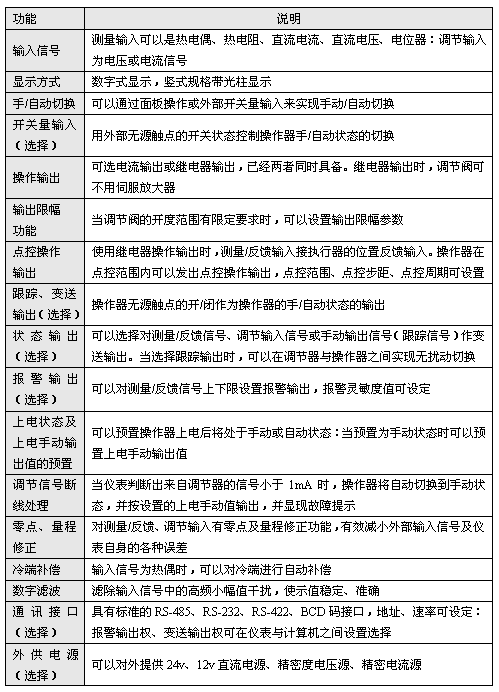

  KSH系列智能操作器是一种手动操作的控制仪表,控制调节阀、司服马达等执行机构的动作。同时,本操作器可以与各类电动调节器、PLC联接,实现控制功能的手动/自动双向无扰动切换,也可以作为计算机控制系统的输出单元,通过通讯接口实现控制输出及手动/自动切换。
·测量误差小于0.2%F·S,并具备调校,数字滤波等功能 , 可帮助减小 传感器、变送器的误差,有效提高系统的测量、控制精度
·全透明、高速、高效的网络化通讯接口,实现计算机与仪表间完全的数据传送和控制。独有的控制权转移功能使计算机可以直接控制仪表的操作输出、报警输出、变送输出以及手/自动状态。读取一次测量数据的时间小于10ms。提供测试软件,组态软件和应用软件技术支持
·KSH系列仪表采用单片机嵌入式组合设计,硬件扩充性强,软件平台灵活,可以扩展开关量输入、定时、程序顺序控制等,不局限于标准功能。可按实际需要组合,以实现最佳性能
电    源:220V AC供电的仪表:220V±10%,功耗小于7VA
      24V DC供电的仪表:24V±10%,功耗小于5VA
      12V DC供电的仪表:9~20V,功耗小于5VA
      其它电源规格以随机说明书为准
工作环境:0~50℃,湿度低于90%R.H
      宽温范围的仪表需在订货时注明
显示范围: -1999~9999,小数点位置可设定
显示颜色: 红色或按定货要求
显示分辨力:1/10000
测量/反馈输入信号类型
电压、电流、热电阻、热电偶、电位器共5种,其中
电  压:1~5V DC,0~5V DC  可通过设定选择
电  流:4~20mA,0~10mA,0~20mA可通过设定选择
热电阻:Pt100
热电偶:K,E,T,S可通过设定选择
其它输入信号或分度号需在订货时注明
调节输入信号类型:电压、电流
基本误差:小于±0.2%F·S
测量分辨力:1/60000,16位A/D转换器
测量控制周期:0.4秒
