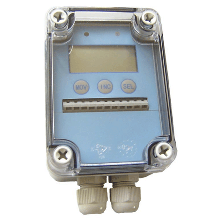

产品名称: 分体型超声波料液位变送器(液位传感器)
收藏此产品  查看收藏   在线询价
型  号: JCS系列
价  格: 请与商家联系
品  牌: 昆仑海岸
分体型或一体型(可选)
密钥功能
过压、过流保护,雷电保护
光电隔离的4~20mA电流输出
液位、距离互换功能
温度补偿
继电器输出上、下限控制
交流和直流供电形式(可选)
  JCS系列超声波物位(液位、料位)变送器,采用测量时间差的原理,测得物料高度。该产品为非接触测量仪表,有很强的抗干扰能力,安装、维护、使用非常方便,更适合于环境复杂的工业现场。它采用小功率、小盲区收发型专用超声波传感器,测量精度高,运行稳定,具有温度补偿功能。可广泛用于电力、冶金、建材、化工、粮食等行业,既可测量液体物料,也可测量固体物料。
输入
测量范围:
20m    0.8~20m
30m     1.2~30m
输出:
mA      4~20mA
精度:  实际量程0.2%(空气中)
测量范围:正比或反比
最大负荷:24VDC   500
供电:
JCS-DXX   DC24V(±10%) 0.1A
JCS-AXX   AC220V(±20%)0.1A
继电器规格:
5A、AV250V或 DC30V
精度:
测量误差:满量程的0.2%(空气中)
分 辨 率:满量程的0.03%
温度补偿:内置
额定操作条件
波束角:      5°(3db)
环境条件:
位置:室内/室外
高度:2000m以内
最大压力:正常大气压
环境温度:-40~+75℃
防护等级:主机IP67/传感器IP68
安装等级:II
污染等级:4
防腐等级:气体防腐
设计
材料
外壳:ABS
传感器:ABS/PVC
传感器电缆长度:10m
工艺连接
螺纹:外直管螺纹
法兰:通用型
其他:用户提供的安装支架
显示和控制
界面:4位LCD
操作设置:可视按键设置
