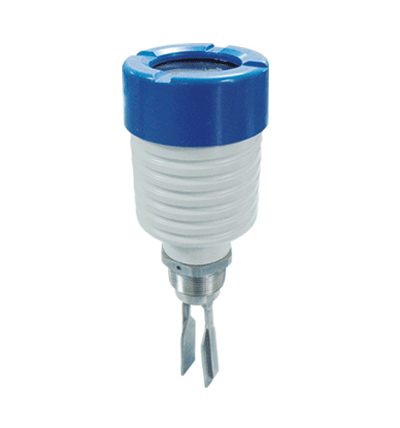

产品名称: JWY 音叉式物位开关
收藏此产品  查看收藏   在线询价
型  号: JWY
价  格: 请与商家联系
品  牌: 昆仑海岸
音叉式物位开关是一种新型的物位限位开关。音叉由晶体激励产生振动,当音叉被物料浸没时振动频率发生变化,这个频率变化由电子线路检测出来,并控制一个DPDT继电器(双刀双掷)及电流输出,以达到检测物位的作用。音叉式物位开关广泛应用于石化、轻工、食品、水处理等行业,对物位进行上/下限位报警及控制。
²坚固耐用:音叉头部用一个坚固的不锈钢壳和合金铸件组成。
²适用性强:适合于各种料仓固体物料料位以及各种容器内液位的定点报警或控制。
²免于维护:由于音叉线位开关的检测过程由电子电路完成,无活动部件,所以一经安装投入使用便不需要维护。
²不需调校:由于音叉限位开关的检测不受被测介质电参数及密度的影响,所以无论测量何种物料都不需要现场调校。
²LED 显示状态及工作情况。
应用范围:
固体物料:米、奶粉、糖、盐、洗衣粉、染料、水泥、石粉、塑料颗粒等。
液体介质:水、泥浆、纸浆、染料、油类、牛奶、酒类、饮料等(非粘性物料)。
仪表无可动部分,并具有防腐、灵敏度高和安装方便等特点。
²环境温度:-25℃~60℃;
²叉体材料:不锈钢;
²供电电压:220V AC 50Hz(无要求按此供货);24V DC
²功  率:2W
²输出讯号:(1)、2组开关量,触点容量220V AC 0.5A
      (2)、电流信号0mA or 10mA
²振  幅:可调(便于测量不同状态和密度物料)
²物料粒度:≤10mm
²容器压力:1.0MPa
²介质温度:-20℃~200℃
²振荡频率:200Hz
²音叉振幅:0.5mm
²阻尼延时:2秒
²音叉自由延时:不大于7秒
²介质为非粘性物料,不应含有对叉体起腐蚀作用的物质
²安装方式:  NPT螺纹或法兰安装
