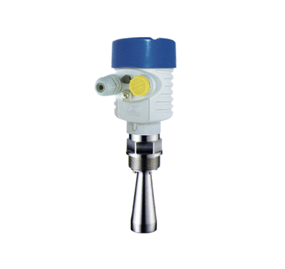

产品名称: JLD-M02脉冲型雷达物位变送器
收藏此产品  查看收藏   在线询价
型  号: JLD-M02
价  格: 请与商家联系
品  牌: 昆仑海岸
应   用:温度、压力、轻微腐蚀的液体
最大量程:30 m
测量精度:± 3mm
过程连接:G1½ A,1½NPT
天线材料:不锈钢 316L/PTFE
过程温度:-40℃~200℃
过程压力:-0.1~4Mpa
频率范围:26GHz
信号输出:4~20mA(两线制)/HART
防爆等级:本安:Exia II CT6
·由于采用了先进的微处理器和回波处理等多项专利技术的仪表。
·脉冲型雷达物位变送器在多个虚假回波的工况下,可准确地确认 真实回波,获得准确的测量结果。
·多种过程连接方式及天线形式,使得 JLD-M 系列雷达物位变送 器适用于各种复杂工况及应用场合。如:石油、化工、电力、冶 金、环保等高温度高压力、强腐蚀的酸碱或粘稠的,混浊的含有 杂质的及小介电常数介质的物位测量。
·采用脉冲工作方式,雷达物位变送器发射功率低,可安装于各种 金属、非金属容器内,对人体及环境均无伤害。
·多种调试方法,人机界面友好,易于现场操作调试。
脉冲型雷达物位变送器由天线发射极窄的微波脉冲,这个脉冲以 光速在空间传播,碰到被测介质表面,其部分能量被反射回来,被同 一天线接收。发射脉冲与接收脉冲的时间间隔与天线到被测介质表面 的距离成正比。由于电磁波的传播速度极高,发射脉冲与接收脉冲的 时间间隔很小(纳秒量级)很难确认。JLD-M 系列雷达物位变送器 采用一种特殊的相关解调技术,可以准确识别发射与接收脉冲的时间 间隔,从而进一步计算出天线到被测介质表面的距离。
