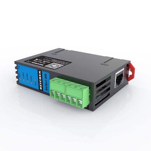

BCNet-MB 是一款经济型的以太网通讯处理器,是为满足日益增多的工厂设备信息化需求(设备网络监控和生产管理)而设计,用于Modbus 串行设备的以太网数据采集(Modbus RTU/ASCII 转Modbus TCP),非常方便构建生产管理系统。
ModbusASCII/RTU主站可以通过复用接口与ModbusASCII/RTU设备进行通讯,支持工控领域内绝大多数SCADA软件,支持ModbusTCP、ModbusUDP通讯方式。
BCNet-MB 选型表:
BCNet-MB功能
1、安装在35mm 的导轨上,通过通讯线直接连接Modbus RTU/ASCII 设备的RS485/RS232 接口,外接24VDC 电源。
2、集成WEB 服务器,通过网页可设置设备参数和运行诊断,并设置登录保护密码,防止篡改配置数据。
3、本产品适合Modbus RTU/ASCII 的网络化升级,可与支持Modbus TCP 的上位机组态软件配合,通过本模块直接读取设备的数据。
4、支持异步不间断的Modbus TCP 访问方式,区别与传统的主从应答式半双工方式,提供更高效的数据访问。即客户端的Modbus TCP 请求无需等待设备的回复,即可同时发送多条Modbus TCP 请求,模块会自动异步回复响应帧。
5、串口支持 RS485 和 RS232 可选,波特率支持 9600bps~115200bps 可选。
6、2KV 级浪涌保护,ESD 静电保护,高强度抗电磁干扰。
7、当连接Modbus RTU/ASCII 从站时,允许多台PC 同时采集PLC 数据,且充分保证数据通讯的实时性和可靠性。
8、支持用户侧通过以太网实现固件更新,免费提供集成更多功能的固件,一次购买硬件,永久升级。
