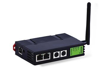

BCNet-FP-S(松下,无线)
产品名称:
BCNet-FP-S(松下,无线)
型  号:
BCNet-FP-S(松下,S系列,无线)
价  格:
0.00
北辰(BEICHEN)
产品简介

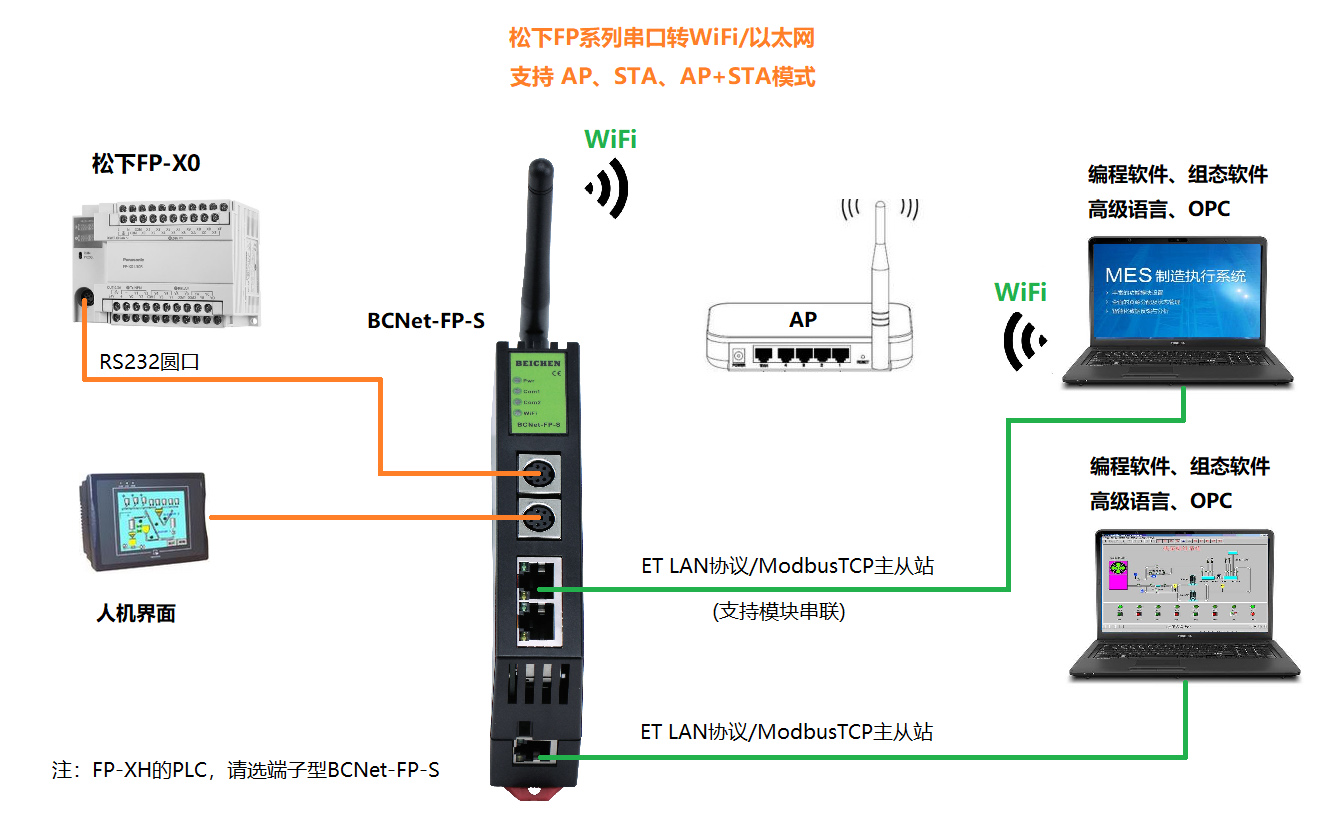

BCNet-FP-S用于松下FP-XH、FP-X、FP-X0、FP0、FP0R、FP2SH系列PLC的以太网数据采集,非常方便构建生产管理系统。模块集成WiFi功能,支持AP模式、STA模式和AP+STA模式,非常方便构建WiFi网络,直接通过WiFi进行PLC编程、数据采集。
BCNet-FP-S采用即插即用设计,不占用PLC通讯口,即编程软件/上位机软件通过以太网对PLC数据监控的同时,触摸屏可以通过复用接口与PLC进行通讯,支持工控领域内绝大多数SCADA软件,支持松下以太网协议和ModbusTCP通讯方式。
有BCNet-FP-S圆口和BCNet-FP-S端子两种型号,FP-XH选BCNet-FP-S端子,其他型号的PLC选BCNet-FP-S圆口。
BCNet-FP-S功能
1、安装在35mm的导轨上,无需外接电源。COM1口连PLC的圆口或端子,COM2扩展口用于触摸屏通讯。
2、通过WEB服务器或配置诊断工具BCDevice均可对设备进行参数设置和运行诊断。
3、自动识别PLC型号,自动匹配PLC和HMI串行参数,无需额外配置。
4、集成WiFi功能,支持AP模式、STA模式和AP+STA模式。
5、通过WiFi可进行PLC编程、数据采集。
6、实现与松下编程软件FPWIN GR的以太网通讯。
7、支持松下ET-LAN以太网协议通信,支持上位机软件(组态王、MCGS、力控、KepWare OPC服务器等)访问。
8、集成ModbusTCP服务器,支持FC1、FC2、FC3、FC5、FC6、FC16,Modbus数据区自动映射至PLC数据区。
9、采用ModbusTCP,可实现高级语言(如VB、VC、C#等)编程,实现与PLC的数据通讯,方便开发生产管理系统。
10、支持OPC通道的SCADA(上位组态软件)以OPC方式与PLC通讯。
11、可同时实现FPWIN GR、ET-LAN、ModbusTCP连接方式,支持32个上位机的连接。
12、支持用户侧通过以太网实现固件更新,一次购买,永久升级。
