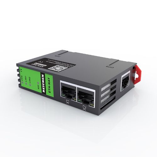

ETH-NAT适用于所有网口PLC或数控机床(TCP/UDP协议)以太网通讯和数据采集,用于IP地址转换,兼有跨网段和透明传输的功能。
PLC或数控机床的网口,如果IP地址不能或不便修改,需要通过别的网段访问,ETH-NAT能够解决跨网段访问的问题。
车间多个设备,如果具有相同的IP地址,则可以统一成同网段不同的IP地址,进行数据采集。
车间多个设备,如果具有不同的IP地址,也可以统一成同网段不同的IP地址,进行数据采集。
ETH-NAT可以同时实现NAT的地址转换的功能,即可将LAN1所连PLC设备,映射到LAN2口的任意IP地址,解决了现场设备无法修改IP地址的问题。
技术特点:
1、安装在35mm的导轨上,LAN1为双端口的RJ45,具备交换机功能,此端口连接PLC;LAN2为单端口RJ45,可以连接上位机;ETH-NAT需外接24VDC电源供电。
2、集成WEB服务器,通过网页可设置设备参数和运行诊断;也可以通过BCDevice工具进行配置;可以任意从LAN1或LAN2口进行配置。
3、实现NAT功能,将LAN1口所连接PLC的IP地址和端口号,映射到LAN2口的任意IP和端口号。
4、支持可达32个的LAN2/LAN1的服务器/客户机并发模型,LAN2口最多可支持32个上位机连接。
5、支持用户侧通过以太网实现固件更新,免费提供集成更多功能的固件,一次购买硬件,永久升级。

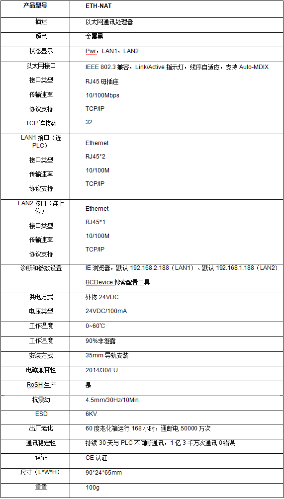

技术参数:
