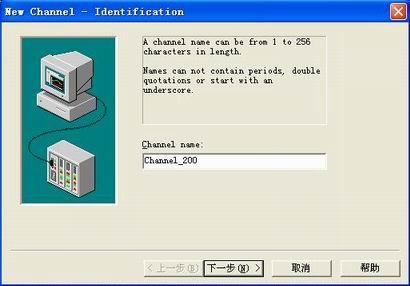

2. 新建一个 Channel,这里取名“Channel_200”,点击“下一步”。

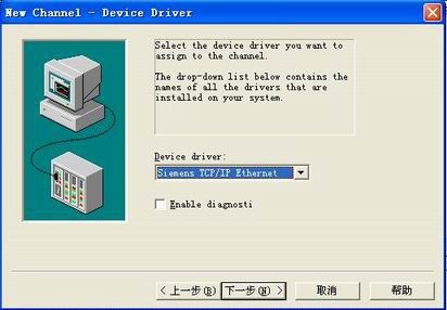

3. 在“Device driver”中选择“Siemens TCP/IP Ethernet”,点击“下一步”。

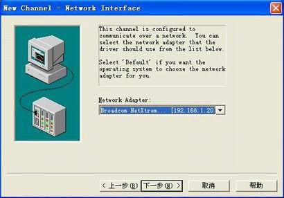

4. 在“Network Adapter”中选择你的网卡信息,点击“下一步”。
5. 选择默认参数,点击“下一步”直到“完成”。

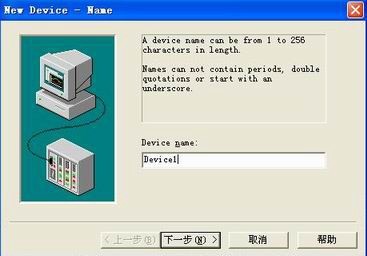

6. 在刚建立的 Channel 下新建一个 Device,这里取名“Device1”,点击“下一步”。

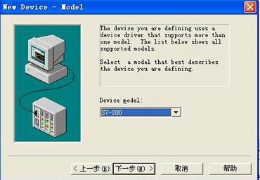

7. 在“Device model”下选择“S7 200”,点击“下一步”。

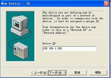

8. 在“Device ID”下面填入 BCNet-S7 PPI 的 IP 地址(例如 192.168.1.200),点击“下一步”。

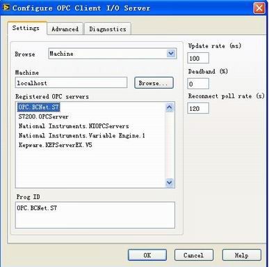

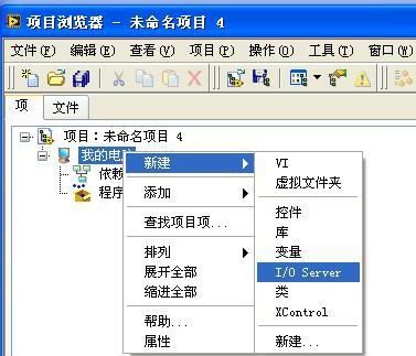

1.打开“NI LABVIEW2010”,新建“项目”,右击“我的电脑”,选择新建“I/O Server”。

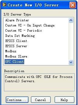

2.在弹出的对话框中选择“OPC Client”,点击“Continue”。

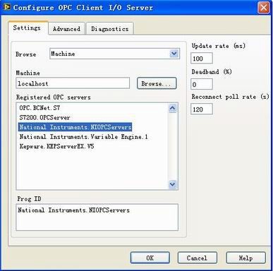

3.在弹出的对话框中选择“National Instruments.NIOPCServers”,点击“OK”。

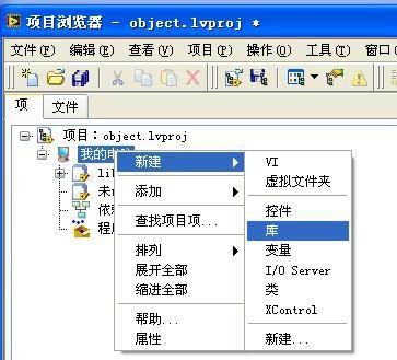

5.右击“我的电脑”,新建“库”。

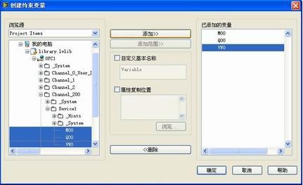

6.右击你建的库,选择“创建约束变量”,在弹出的对话框中找到你在 NI OPC 中建立的变量(Channel_200 目录下的 Device1 下的变量),选择变量,点击“添加”,再点击“确定”。
7.保存这个库文件。

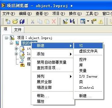

8.右击“我的电脑”,新建“VI”。

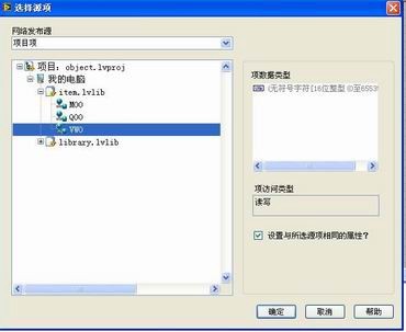

9.在弹出的前面板中插入数值显示控件,并进行变量绑定,这里以绑定 VW0 为例,右击“数 值显示控件”,选择“属性”,在弹出的对话框中选择“数据绑定”页面,在“数据绑定选择” 下选择“共享变量引擎(NI-PSP)”,点击“浏览”。
10.在弹出的对话框中,选择共享变量 VW0,点击“确定”。
3.在弹出的对话框中选择“OPC.BCNet.S7”,点击“OK”。

5.右击“我的电脑”,新建“库”。
5.右击你建的库,选择“创建约束变量”,在弹出的对话框中找到你在北辰 OPC 中建立的 变量,选中变量,点击“添加”,再点击“确定”。
7.保存这个库文件。

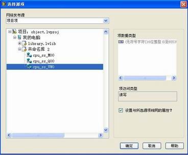

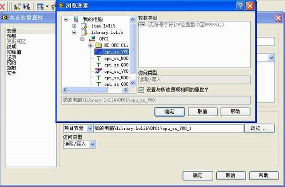

9.在弹出的前面板中插入数值显示控件,并进行变量绑定,这里以绑定 cpu_ss_VW0 为例, 右击“数值显示控件”,选择“属性”,在弹出的对话框中选择“数据绑定”页面,在“数据 绑定选择”下选择“共享变量引擎(NI-PSP)”,点击“浏览”。
10.在弹出的对话框中,选择共享变量 cpu_ss_VW0,点击“确定”。
注意:此时还不能直接对变量进行监控,在你所建立的库目录下,找到你 cpu_ss_VW0 这个变量,双击它。
在弹出的对话框中,选择“浏览”,在“变量浏览”中需要再次选中“cpu_ss_VW0”, 点击“确定”。
11.点击“连续运行”进行变量监控。
