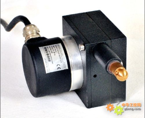

GLE拉绳直线绝对值编码器  经济型长度测量方案,4—20mA信号输出
GLE100、GLE175、GLE250、GLE360,  0~6米测量行程
*全量程直线绝对值编码器,编码器内部非接触性工作原理,无停电、信号漂移担忧,可靠、安全、长寿。
*方便的安装形式,不怕灰尘、振动,0~6米各个量程可选。
*方便的4—20mA电流输出信号,可连接各类PLC及数显仪表。
*经济普及型的价格,绝对值长度测量的最佳方案。

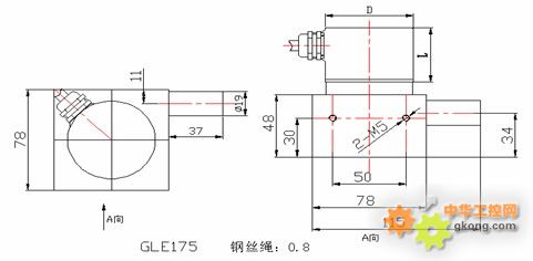

外形尺寸:
注:传感器的出线方向以实物为准
