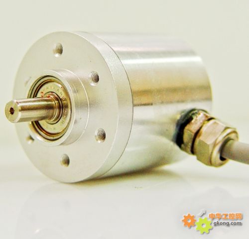

GI40N系列加强型工业等级增量值编码器
采用HTL-G6技术——3相6通道全兼容型,可连接任意PLC和变频器接口,全金属外壳
国际标准工业等级增量值编码器,5-30V超宽工作电压,电源极性及信号短路保护
全金属外壳,双轴承结构,无螺丝一次机压密封,高防护等级
* 5~30V超宽工作电压
* 三相六通道兼容NPN PNP,适用所有品牌PLC和变频器增量接口(NPN/PNP,推挽/集电极/差分)
电源极性保护,短路保护,接错线也不会造成编码器损坏
* 含反向抗干扰信号,信号可稳定远传
* 夹紧法兰,欧洲标准工业等级
特性参数:
工作电压: 5~30Vdc
消耗电流: <50mA
输出方式: 5-24V推挽信号输出(兼容NPN和PNP)
输出信号: A+ B+ Z+、A- B- Z-
线性分辨率: 1000
最高频率: 80KHz
工作温度: -25~70℃
防护等级: IP65
振动冲击: 10g,10~1000Hz;100g,6ms
允许转速: 5000转/分
连接电缆: 1米屏蔽电缆侧出
轴负荷(N) 径向60/轴向40
星级产品标准:
☆欧洲标准工业等级:外壳采用全金属无螺丝一次性密压,防护等级可达IP67,可有效防止呼吸性水汽以及沙尘侵入。
☆电源极性保护:5-24V宽工作电压,直流工作电源正负对调也不会造成编码器损坏,避免现场调试接线错误时导致的编码器损毁,并含有短路保护,可有效预防现场因雷击等原因造成的编码器损毁。
☆广泛兼容性:可兼容任意日系NPN、德系PNP的PLC接口,应用更加广泛。
☆3相6通道:含反相抗干扰信号
